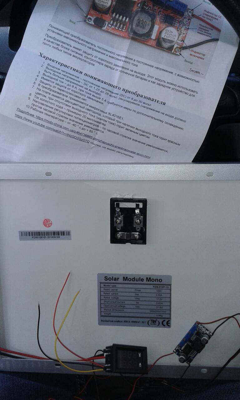

Я в лодку солнечные панельки поставил ....АКБ всегда заряжена
Цена вопроса панелька 5-10ват и контроллер = 10....15баксов.
https://sbsodessa.com.ua/p542232727-soln...;utm_medium=cpc
Я в лодку солнечные панельки поставил .АКБ всегда заряжена Цена вопроса панелька 5-10ват и контроллер = 10
