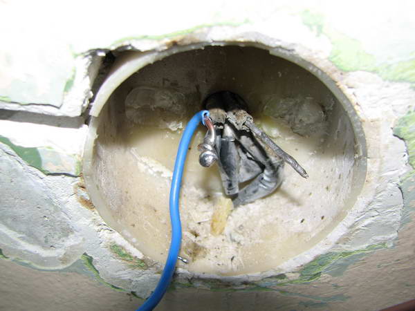

Случилось вот дома несчастье, внезапно заискрилась и загорелась электрическая распределительная коробка в квартире, не выдержали скрутки жары и нагрузки. Случилось это в воскресенье поздно вечером, поэтому электрика найти было не реально. Только наполовину разряженный ноутбук и кабель с интернетом, который не зависим от электрики, скрасили темный вечер.
На следующий день стал искать электрика. Казалось бы, что может быть проще, найти в Киеве электрика. Начал как обычно с ЖЕКа. Диспечерская приняла заказ сказали что моя заявка всего вторая на завтра и поэтому электрик будет у нас не позже 10-ти (так как начинает он работать с 8-ми!). Как не трудно догадаться в 10 еще никакого электрика не было. Пришел после 12, благо было кому дома подождать его. Поколупался в надгоревших проводах, сказал что по должности он чинит все только до счетчика и в квартире это уже не его ответственность. Но после работы он конечно может исправить, но стоить это будет не меньше 400грн!, так как работа очень сложная. После этого я пообещал подумать и полез в интернет мониторить рынок электриков. Оказалось что подобная работа стоит в среднем от 150 до 200 грн. Но вызвать электрика оказалось не так то просто, почти все когот обзванивал неохотно соглашались приехать через день-два, что сами понимаете не совсем радостно в такой жаре, еще и без холодильника и вентилятора. Наконец-то в одной конторе согласились прислать электрика вечером но залоомили уже 250-300 за подобный ремонт. Делать было нечего, согласился. Вечером ожидаемо никто не приехал и не перезвонил. Когда я с 10-го раза дозвонился в диспечерскую, оказалось что... внимание... "Мой заказ электрик отменил, так как предыдущий клиент не хотел платить еще раз за вызов электрика и дал дополнительную работу". Финиш. Диспечер посетовала что дескать они не виноваты, и от них ничего не зависит. (вот к стати сайт этих уродов www.kievelectric.kiev.ua - мошенники, кидалы и дилетанты). Начинаю опять обзванивать по обьявлениям электриков, а это уже 19.00. Как обычно никто не хочет ехать срочно на такой мелкий заказ, опять начинают задирать цены.
В итоге все достало, плюнул, стукнул себя кулаком в грудь, достал свой диплом о высшем образовании, еще раз убедился что там написано "инженер" и поехал в Леруа Мерлен.
Там было закуплено два клеммера, волшебная черная изолента (синяя у меня уже была) и термоусадочный кембрик.
Полчаса непривычной работы, и дом опять наполнился "теплым ламповым светом", ожила техника и интернет, захолодил холодильник. В ходе работы мозг упорно сверлила мысль, а может это оно, а может именно в этот раз мне пригодится закон Кирхгофа который я так упорно зубрил перед зачетом по электротехнике, но... не в этот раз...
Проводка пока выглядит не совсем эстетично, но зато все работает. Умерший когда то во мне электрик перевернулся в гробу и успокоился.
Мораль сей басни такова: даже в большом городе часто спасение утопающих, дело рук самих утопающих.
ЗЫ. Да, знаю что по хорошему нужно еще доделать, поставить второй клеммер, все красиво поизолировать, но не хватило прухи. Все равно по хорошему нужно что-бы толковый электрик все переделал. Но это будет чуть позже, так как отпуск через пару дней.

Молодец, что сделал)
На досуге надо бы все перебрать, пересмотреть изюляцию и состояние кабеля,
и при такой нагружке я бы все лучше закрепил винтовыми клемами)
ИМХО!

Непростая задача, эта коробка расположена под самым потолком, над шкафом-купе. Я и так там чувствовал себя гинекологом. Фотографировал мобилкой внутренности, и потом наошупь изолировал и сращивал.
После отпуска найду таки адекватного электрика пусть переделает и протяну отдельный кабель на разные энергоемкие бытовые приборы.

К стати вопрос по клеммеру, насколько он устойчивый к перегревам?
Просто в квартиру заходит электрика по алюминиевым проводам, а разводится по медным. Провода старые. Соединил это все клеммером. Не расплавится он при большой нагрузке?
думаю все будет ок, а у тебя что алю и медные проводы скручены были?
Да, и судя по всему из-за этого и горело. Это все предыдущие хозяева делали, я квартиру покупал в коробки не заглядывал. Вторая скрутка (та что на фото синей изолентой закручена) пока такой и осталась. Нужно будет переделать.
Нармальный клемник, тока здоровый и впихнуть в коробку будет проблемно. Я беру для таких целей
Wago 2273-245 с термопастой, они более компактные. Остальное без коментариев.

а есть повод греться? греется в месте плохого контакта, где возникает сопротивление. если контакт хороший, то и повода греться нет.
для разнородных проводов такой клемник как раз нормальное решение.

это клемник(ваго 222) для медного провода ( кабеля)........

А пружинные клеммы выкинь нафик от греха по дальше.
Даром что их рекламируют.
Они очень плохо ведут себя под нагрузкой. В инете куча инфы.
При попытке пустить по ним ток, адекватный сечению провода становятся причиной проблем. Подгорают сами и поджаривают изоляцию проводов.
Поставь лучше винтовые.

Расплавится!
Особенно с алюминием!
Со временем, судя по многочисленным случаям в среднем с периодом 1-4 года описанным в интернете, расплавиться даже на средней нагрузке относительно допустимой указанной в характеристиках клеммера!
Про то что так называемые без винтовые, самозажимные, плоско пружинные, клеммы выпускаемые WAGO, Weidmuller, Legrand, ABB, Hager и другими производителями, ни по нормам, ни по уму НЕЛЬЗЯ ставить в распределительных коробках, щитах писал в теме Вопрос по электрике
Осторожно проведите эксперимент, чтоб убедится что так называемые без винтовые, самозажимные, плоско пружинные, клеммы выпускаемые WAGO, Weidmuller, Legrand, ABB, Hager и другими производителями, ни по нормам, ни по уму ставить НЕЛЬЗЯ!
Возьмите включите какой-то мощный электроприбор, например утюг, масляный нагреватель через амперметр и 10 клеммеров последовательно и осторожно пошевелите провод с клеммерами наблюдая за амперметром, параллельно мощному электроприбору для наглядности можно включить лампу накаливания на 100 ватт. Чем больше клеммеров тем сильней будет прыгать ток, моргать лампа.
С нормальными соединениями стрелка амперметра и лампа ни как не будут реагировать на шевеление проводов с таким же количеством соединений!
Я когда в старом жилищном фонде с алюминиевым групповым линиям добавляю медную проводку, переношу розетки, наращиваю короткие концы в установочных коробках, то в основном контактные соединения делаю пайкой.

По описаному. Такая работа стоит от 300 грн. Стараемся уточнять сразу (есть ли понимание где что сломалось,видны ли коробки или они под слоем обоев/гипса/за шкафами купе/неизвестно, есть ли доступ к щиту для отключение всего и вся, есть ли стремянка и т.д.)
Если к заказчику нужно отправлять не сотрудника с рюкзаком, а бригаду на авто и со всем инструментом, то это может стоить и 1000 грн.
Теперь по сути коммутации. Всегда надо понять чего горит:
Вариантов миллион:
- нагрузка сильно большая на эту ветку. Сейчас выгорела скрутка алюминия с медью(это вообще мрак - они ж гальв. пару делают), а завтра, после починки, может расплавится провод в розетке, куда воткнуто 5кВт в тощий алюминиевый провод.
- провод уже потерял изоляцию. и коротит сам по себе. Где-то в стене (это еще хорошо) или при выходе с розетки. Тогда при токе утечки 0.25А, уже идет подгорание изоляции, но без замеров этого не видно. Как то спрашивали - а чего лампочка тут светит ярко, а тут читать нельзя - мигает и тускло. Сейчас у всех економки и даже такого не видно.
Иногда требуется замена участков проводки. Тут тоже нюансы начинаются.
- ой мы сделали ремонт, может пока так оставим?
- ой, давайте проштробим по стене в панельке и спрячем(это извините без нас - штробить панели нельзя. в тюрьме деньги не нужны)
Так что если клиента не устраивает замена проводки в коробе в панельном доме, или плинтусе то он отказывается от наших услуг, и обычно находит тех, кто штробит панель, наматывает изоленту на видимые концы провода в розетке, и говорит - ок.
ТС совет: купить/взять в аренду тестер, и померять что течет по тем концам. Другие тоже раскрутить/посмотреть
Холивар по поводу клемников разводить не буду. Есть разные примеры.
Есть также мнение(прямо прописаное в ПУЕ), что в винтовых контактах надо перепроверять затяжку. А подпружиненные, если правильно подобран клемник под сечение вполне справляются с своей задачей. При превышении допустимого тока стекают также соплями как и изоляция с кабеля.
В 2010-м менял проводку и собрал все на ВАГО (которые черненькие с пастой, 24А). Недавно делал ревизию этих клеммников - как раз начитался страшилок и решил посмотреть. Все нормально даже на нагруженных линиях - стиралка и кухня. Никаких следов перегрева ни на проводе, ни на клеммниках
А зачем? Они же для стационарной проводки, никаких шевелений не предусмотрено конструкцией.
