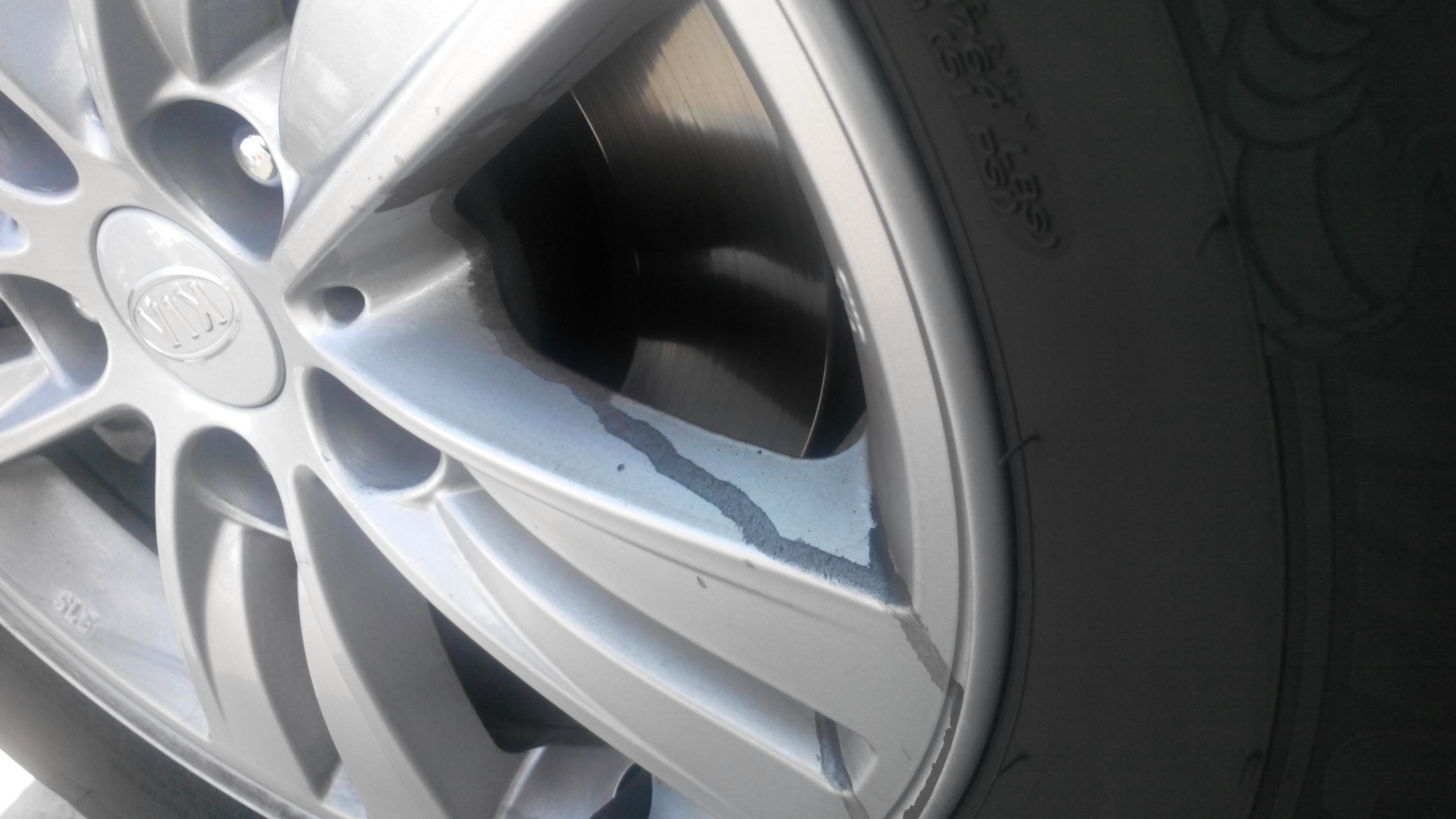

Где то уже месяц наблюдаю появление на передних дисках маслянистых пятен (черные) Видно по направлению, что расходятся от центра крепления колеса (вроде как) От чего появляются, пока не понятно. Есть догадка, что сразу после того как еду в "деревню к деду" и 40 км пути довольно не самая лучшая дорога (попадаются канавы да ухабы). Пока ездишь по ровной трассе - вроде как пятен этих нет. Задние диски чистые. Понятно, что нострадамусов гадающих по фото (фото прилеплю чуть позже) нет, но возможно кто то сталкивался с таким и знает по сути причину. Несколько знакомых (не особо разбираюзихся по сути как и я) смотрели, и пока у меня есть две версии от них:
1. Собачки аписяли а потом пылью припало вот и такая лажа Но что то уж сильно выборочно именно передние колеса им нравятся..
2. С тормозных дисков чего то там летит.. При этом все жидкости в норме на шлангах потеков не видно и так далее (снимал колесо смотрел, сам определить место откуда могло бы пачкать диск, не смог).
Недавно собирался в Карпаты и перед выездом заежал на профилактическую проверку ходовой к официалам. Машина тогда была вымыта и пятен не было, а обратить на это внимание мастера я как то и подзабыл, в итоге вердикт - все отлично никаких проблем. Машина из профиля. Пробег 18 000. Возможно это стандартная ситуация и переживать не о чем, и на СТО повторно ехать не стоит, но как то оно мне странно...
Спасибо!

это на внешней поверхности диска?
тогда тоже склонялся бы к собачкам, но оно в принципе тогда характерный вид имеет, а если от центра к краям, то может смазка какая с посадочного места колеса?
резьбу шпилек-гаек ничем тебе не смазывали обильно, перед тем как колесо прикручивать?
а то там вроде и неоткуда больше смазке взяться

Chmln 05.08.2014 14:33 пишет:
Не, изнутри и по боковым.
Не, точно не.

а пыльник ШРУСа целый?
из под хомута потеков нет?

      5 августа 2014 в 15:39 Гілками Прикріплені файли (0 завантажити)
Chmln 05.08.2014 14:50 пишет:
Сдаюсь! Машина первая, покупал что бы ездить, а не конструктор складывать, посему пока с шрусами не знаком так как надобности не возникало.
Собственно изображение:
Сдаюсь.  Машина первая, покупал что бы ездить, а не конструктор складывать, посему пока с шрусами не знаком так как надобности не возникало

фиг его знает что это
неоткуда там течь и нечему вроде
мож точно собачка - нюхал?

А смазка из под колпачка который закрывает гайку и подшипник ступицы не лезет?

После мойки опять мотался в "деревню к деду" коелса чистые. Пока решил забить..

Амортизаторы, может, текут?

Пока все еще чисто... может таки влетал где по дороге в какую то гадость...

Ответ прост на шиномонтажах прилегающую поверхность иногда мажут какой-то мазутой вот эт она и потекла... забей
