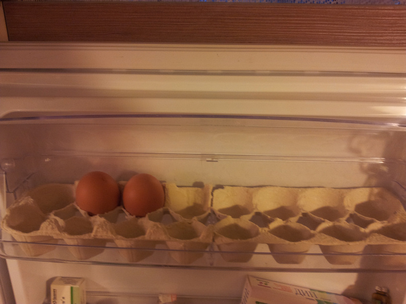

      26 сентября 2014 в 18:42 Гілками Прикріплені файли (0 завантажити)
Мирослав 26.09.2014 15:35 пишет:
Холодильник очень тихий (тиже предыдущего Либхера), объем не такой уж и малый. Дискомфорта не замечаю. Зато полочка для бутылок оказалась очень удобной. Раньше не было такой. Холодит хорошо. Не понравилось, что нет лоточка для яиц. Т.е. отсек есть, но нет "посадочных ямок" и яйца катаются по отсеку.
Вопрос с яйцами решается с помощью коробок от яиц. У меня на полочку влезает 16 штук - стоит 2 коробки на 8 яиц в каждой (см. фото). Штатный лоток для яиц был, но только на полдюжины, т.е. на 6 шт.
Но у меня 489/7. К сожалению уже второй, первый загнулся года полтора назад, проработав 5 лет. Ремонту не подлежит - утечка хладагента в стенку.
Жалко, что когда я свой покупал, не было еще высоких встраиваемых холодильников - обязательно бы купил.
