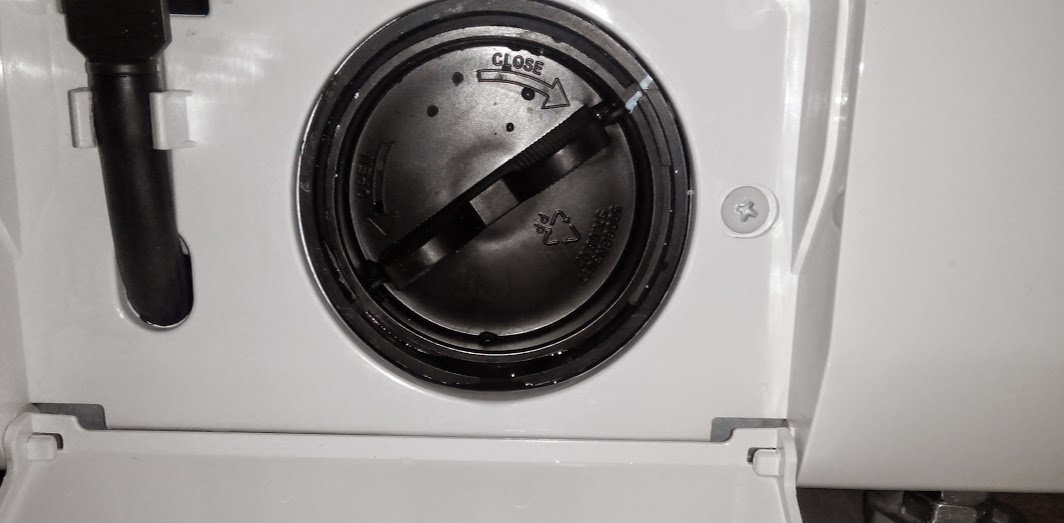

Машинке два года, вдруг обнаружил под ней лужу во время стирки.
Там есть пластиковая пробка. Я ее открутил, внутри нашел небольшой налет стирального порошка, промыл... но особой грязи не было. Закрутил - все равно течет в закрытом состоянии!
Машинке два года, вдруг обнаружил под ней лужу во время стирки.Там есть пластиковая пробка

на этой фотке видно две рисочки, которые означают что я вродь как полностью эту крышку закрыл, но она продолжает течь

Там резиновая прокладка, посмотри в каком она состоянии. Если нигде не надорвана, попробуй смазать силиконовой смазкой.

Спасибо, чет я ее сразу не увидел. Снял резинку, под ней куча войлока и мыла, прочистил все щеткой и зубочисткой, собрал, заправил машинку - больше не течёт! Спасибо, налил коньяк!

а треба було би хоч раз на рік - там булавки, монетки, ще яксь фігня буває, що у кишеньках забувається. це ж фільтр, який треба перевіряти
