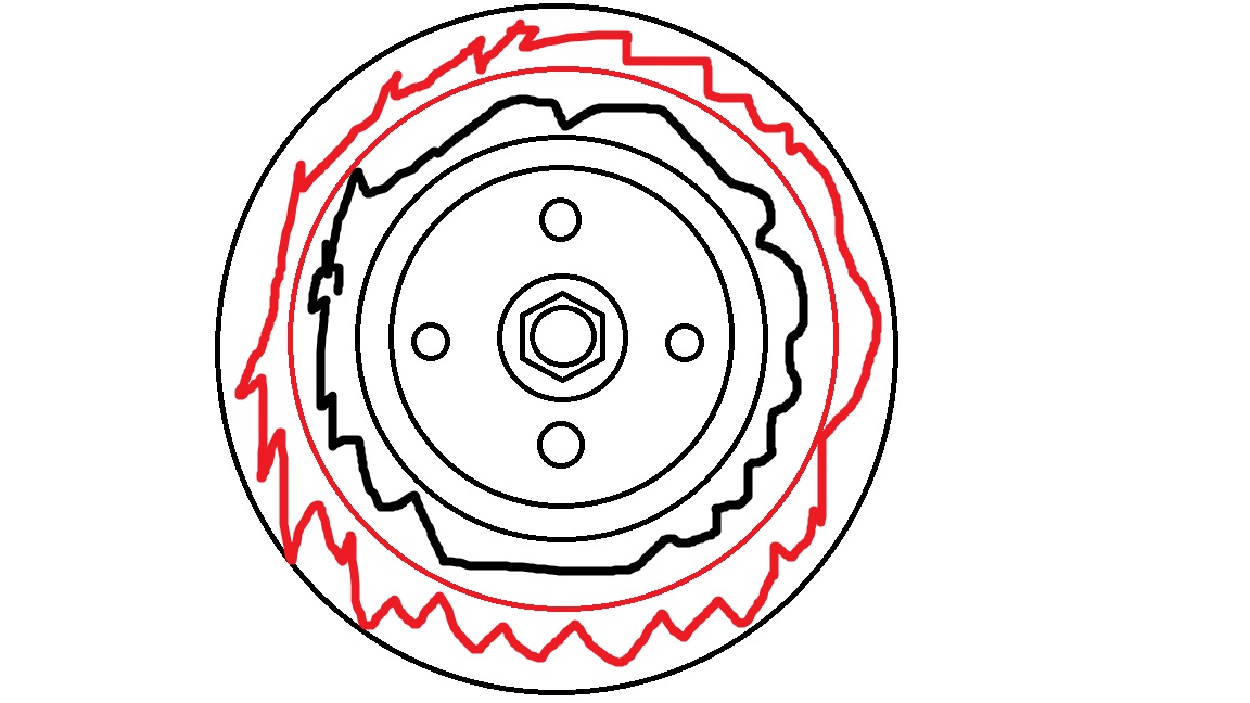

Итого - имеем диск - брембо, пробег 30К, колодки феродо "премиум" красные - оригинал. После 30К пробега на диске такая картинка:
1. часть тормозной площади гладенькая все ок, где то до середины
2. потом небольшая ступенька, где то в 1-2мм, ногтем она чувствуется
3. опять гладенькая тормозная поверхность
тоесть часть тормозной площади больше стирается, а часть меньше, но тормозная площадь ровная, не "сгрызеная".
что смотреть?
Картинка для наглядности:
красная линия - это часть где выше тормозная площадь
черная линия - это честь где ниже тормозная площадь
Итого - имеем диск - брембо, пробег 30К, колодки феродо "премиум" красные - оригинал. После 30К пробега на диске такая картинка:1

Перекос/подклинивание аправляющих суппорта
либо подклинивание поршня.
Первое более вероятно, но окончательный вердикт даст только вскрытие, тьфу-ты... полная разборка тормозного суппорта c вдумчивым осмотром.

а с колодкой што?

логино что она имеет точно такой же профиль как тормозной диск, только зеркальный.

Это внешняя сторона, а что внутренняя?
И какова толщина накладки на внутренней колодке по сравнению с внешней?

Толщина накладки симметрична.
Внутренняя сторона - тыж сам знаеш, закрыта щитком - там не видно.

Колесо снимать, тормоза разбирать, сравнивать, делать выводы.

гмм, если уже туда лезть то с профилактикой суппортов 8).

Профилактику суппортов не помешает делать регулярно, хотя бы каждую смену колодок. Тогда и подобные проблемы не будут возникать

Смотреть посадочные колодок на предмет подклинивания, всякие прижимные пружинки, если есть (не знаю как в логане все это организовано), равномерность хода направляющих пальцев (скорее всего мыть и смазывать заново), плавность хода поршня во всем рабочем диапазоне, чистить проточку в колодке, в которую должна пыль абразивная собираться, если есть на этих колодках.
И так как ты "ездишь быстро, но аккуратно", то скорее всего уже и колодки нужны новые после 30-ки пробега по Киеву, а тут и проточка дисков просится, чтобы убрать эту ступеньку
