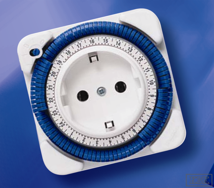

Михаил_N 08.08.2014 17:11 пишет:
Если есть, лучше брать с терморегулятором. А то у меня просто на клавише, так, маслает так, что полотенце за полчаса уже сухое поэтому приходится включать-выключать периодически.
Вот такое устройство решит твою проблему, реле времени называется:
