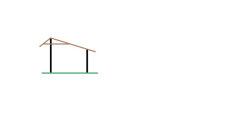

      14 августа 2014 в 09:43 Гілками Прикріплені файли (0 завантажити)
Я сделал бы по следующей схеме.
