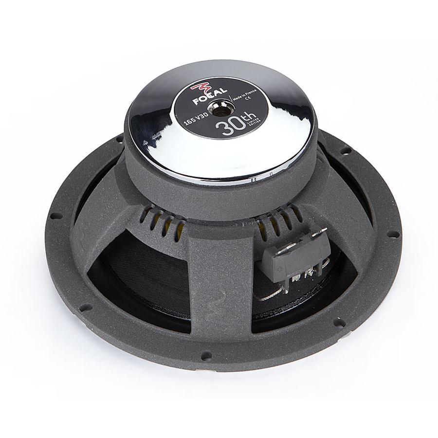

Сообщения: 912
С нами с 20.02.2013
Re: Focal или DLS? И какой к ним усилок? [Re: Yuriy Dakal]
      22 августа 2014 в 11:11 Гілками Прикріплені файли (0 завантажити)
Если говорить именно об этих двух моделях, то достаточно просто визуально оценить миды, что бы понять что они не ровня. Одни (литая корзина, хром, гравировка, серийник отпечатанный непосредственно на подвесе) настоящий оригинальный, европейский продукт, к тому же выпущен к 30 летию уважаемой французской марки; вторые: штампованная корзина и какая-то стрёмная лейба/наклейка, которые обычно используют на чистокровных китайцах.
Кстати о мидах 165V30, знаю не по наслышке:
http://lanos.com.ua/forum/topic/61444-20gdsh-108-a-ne-speshi-ty-nas-horonit/
правда юзаю их в 3-ке, пока от головы.

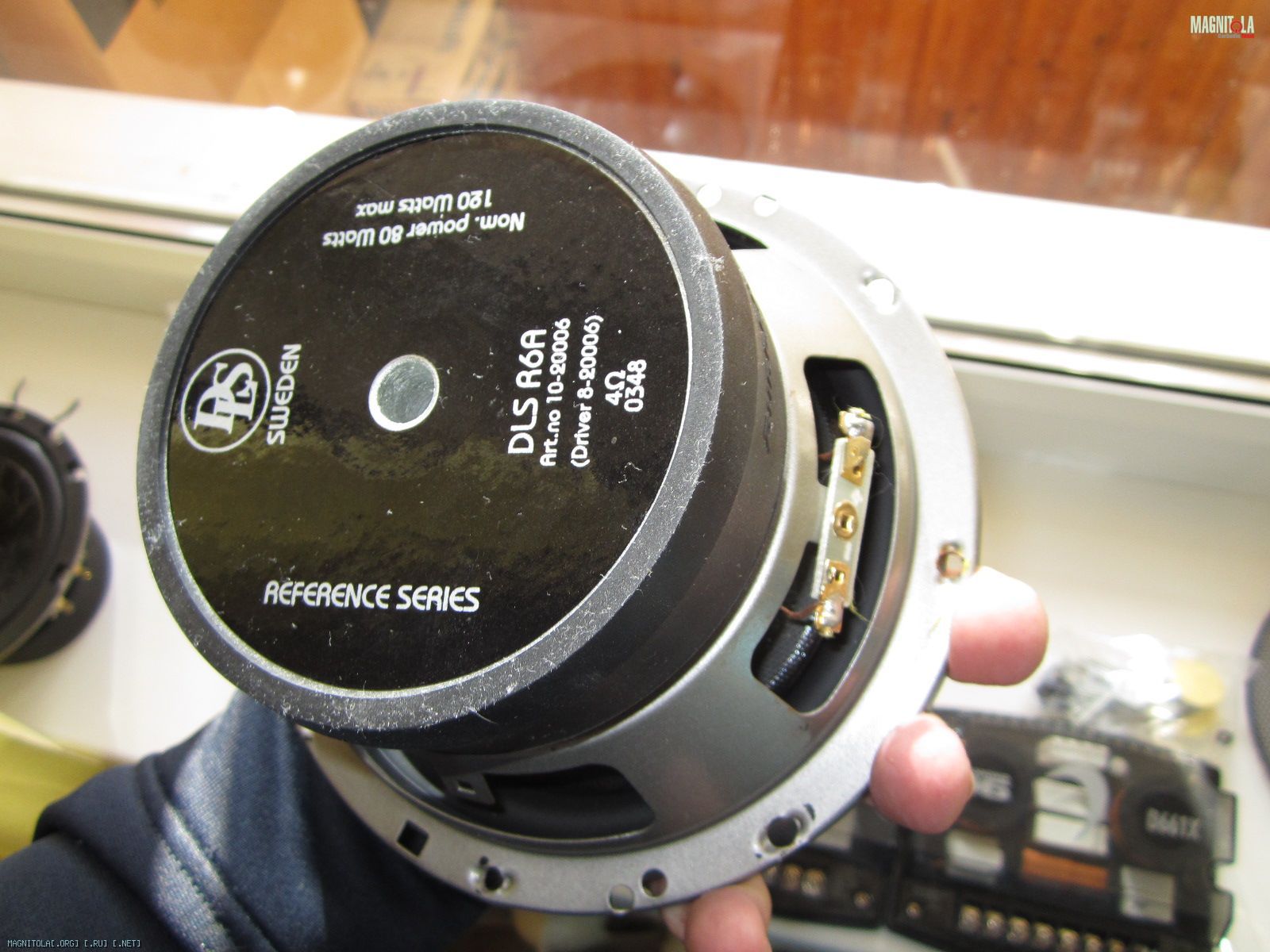

Re: Focal или DLS? И какой к ним усилок? [Re: Serge_G]
      22 августа 2014 в 11:15 Гілками Прикріплені файли (0 завантажити)
DLS
DLS
