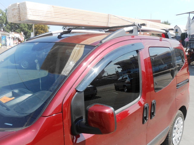

У меня такие же, за 226 грн. брал на рынке на Перова в Киеве (фото)... Могу сказать, что для перевозки длинномеров в моей машине они необходимы - то вагонку, то мебель, то рулоны, то трубы на дачу перевозить - то что надо. Тем более, что такие же Tule - 1300-1500 грн. - эти зажидился брать, а за 226 грн. взял не раздумывая, но
постоянно ездить с ними нет смысла:
- во-первых, у меня они вызывают довольно громкий гул на скорости 90 км/ч и выше,и прилично ибо квадратны и низко расположены, проверено,
-во-вторых, их надо дорабатывать, чтобы не повредить штатные рейлинги, на которые они крепятся, - доклеивать резиновые прокладки на места соприкосновения поперечин с рейлингами (это нетрудно), а также, если рейлинг толстый, то купить более длинный болт крепления (там же, на Перова).
- в-третьих, не все автоматические мойки берутся мыть авто с ними, некоторые просят снять (на Здолбуновской), а для снятия нужен "внутренний" ключ. Правда, приналичии ключа снимается за 5 минут;
Но цена - шаровая, подумал, пусть лежат, даже с переделкой - шара, пригождаются. если дача есть недостроенная!

Нифига, грузил 4 пачки вагонки по 20 кг - поперечині прогибались, но крыша - никоим образом

Зато эти поперечины за 226 грн. - с цельножелезными креплениями, тогда как аналогичные подороже - все с пластиковыми и зажимными, стрёмно для тяжестей, имхо, а эти крепятся НА ОБХВАТ рейлинга.

Ага, на 120 км/ч почти невозможно было ехать, так гудели..., причём объёмно, не сразу определил, что гудят рейлинги, думал, ходовая... а стоимость нормальная и надёжность неплохая, 80 кг выдерживает на крыше, правда, прогибаются ощутимо, но то такое, до крыши не прогибаются - и хорошо!
