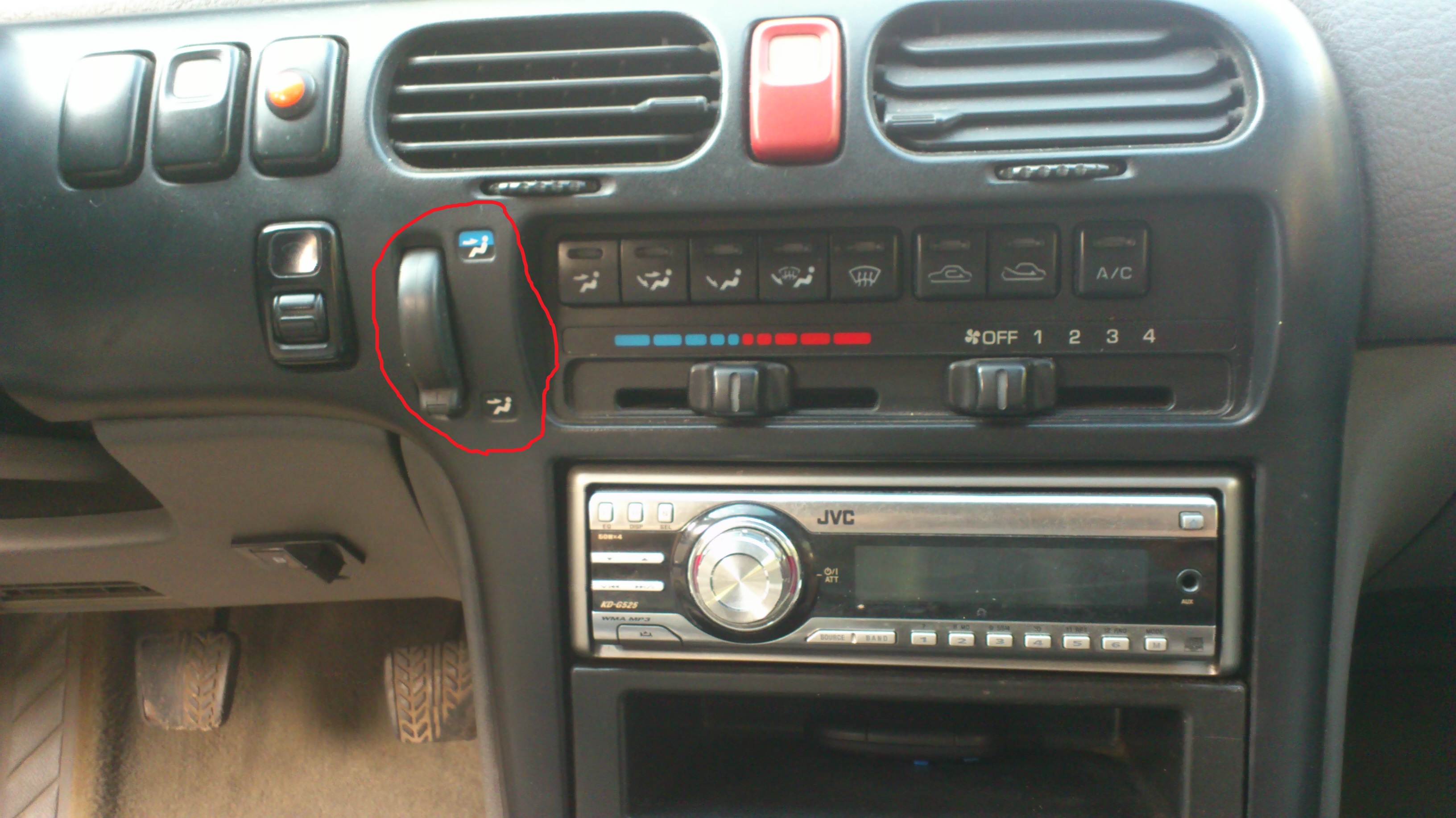

Какая функция этого рычажка?
      26 августа 2014 в 11:05 Гілками Прикріплені файли (0 завантажити)
Какая функция рычажка на рисунке? Машина mazda 626 GE '94
Какая функция рычажка на рисунке. Машина mazda 626 GE
Змінено pollux87io (11:37 26/08/2014)

Поверни - узнаешь

Как раз ничего не случается при повороте

Что за машинка?

MAZDA 626 GE 1994 1,8

Может быть такое:
- в верхнем положении в верхние воэдуховоды подается
холодный воздух ( мимо печки);
В ноги можно подать теплый.

Что бы что-то происходило - нужно включить вентилятор. А он судя по фото выключен.
Этот регулятор распределения воздуха: ЛИЦО или ДВУХУРОВНЕВЫЙ РЕЖИМ.

В старых немцах тоже встречается режим, когда через центральный воздуховод подается воздух с улицы мимо печки.

Так там на картинках ЛИЦО и ЛИЦО
Японская головоломка ?

а синенький колір, звісно, просто так намалювали?

Походу забор воздуха с улицы(идет холодный воздух) и забор через печку. В омеге А центральные воздуховоды всегда подают холодный воздух,зимой правда это не совсем хорошо

Там же всё нарисовано
А смысл?

Чтобы голова была в холоде и не клонило в сон. Как-то так.

Рычажок называется-держи голову в прохладе,а ноги в тепле

то вобще-то кондер
и посмотрите работает ли он вообще

На кондер там отдельно кнопка "А/С" есть, последняя в ряду.

То вобще-то рычажок управления заслонками при работе печки/ кондера. И если кондер не работает, то эта ручка будет работать. Зимой можно включить печку, а наверх будет дуть поток с улицы, а в ноги теплом, если рычаг в верхнем положении. В нижнем положении будет дуть и в ноги в вверх теплом.
