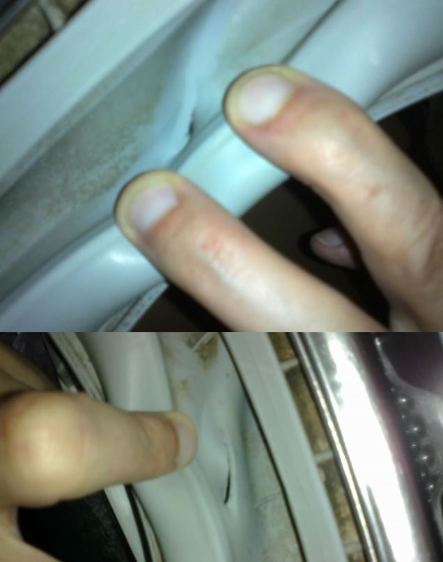

Отверстия всегда есть а почему же через них всегда не вытекает вода ?

-Олег- 15.09.2014 22:04 пишет:
Снимаешь резину, на шиномонтаж, ставишь латкой вверх. Самый бюджетный вариант.
Позвольте не согласиться.
Резина EPDM, применяемая в манжетах, с большим трудом поддается вулканизации. И в подавляющем большинстве потом имеет течь в том же месте. А относительно перевернуть латкой вверх - так тут вообще затык - а как быть с дренажными отверстиями? Согласен, именно в индезите той давности перевернуть в принципе можно, при этом забить на те отверстия, но нужно после каждой стирки хорошенько вымакивать воду в складках. Для других моделей это по определению невозможно - манжета имеет смещение вниз.

Фил 16.09.2014 08:45 пишет:
Это внутренние отверстия для дренажа, что бы в складках не собиралась вода. Они есть практически во всех машинках. И никакого отношения к течи они не имеют.
Скажи какая именно у тебя модель, может такая манжета завалялась. замегадоРого..

Ws 105 tx
Только теперь на 1й план выходит вопрос как отличить полезное дренажное отверстие от вредной дырки - возможного источника течи. И если это таки дренаж, то откуда оно блин течет

В этой стиралке, в зависимости от даты производства, устанавливались, как минимум, два типа резины: C00074133 и C00094093.
Для точной идентификации неплохо-бы найти полный 20 значный серийный номер. Он должен быть под люком на продолговатой наклейке.

Если она там еще осталась год выпуска где то 2004й

Сапожник 16.09.2014 22:55 пишет:
S/N 304281605 80233560130
См. фото собственно "технологических отверстий". Расположены +- симметрично слева и справа на уровне петли-замка. Сколько стоит такая резинка с заменой ?
S/N 304281605 80233560130См. фото собственно "технологических отверстий"

      18 сентября 2014 в 10:00 Гілками
Код C00074133 (99%), цена 250-350 грн. Гуглится в Киеве много, выбирай по району и цене. По цене работы не скажу, я бы сам залез бы и поменял.
Ps. Есть проблема с определением кода резины, изделие 2003 года и по нему были изменения диаметра бака и соответственно резины. При покупке очень желательно либо договариваться о замене, в случае, если не подойдет, либо брать с собой старую резину. Если не подойдет C00074133, то C00094093

Сапожник 18.09.2014 10:00 пишет:
Камраду кагняк!!!!
Толково, и по полочкам.
Если камрад Фил хочет за 100 гривен такую штукень (бу, конечно) то буду смотреть во внутренности в поисках кода.

      18 сентября 2014 в 12:23 Гілками
Та хотелось бы новую. Мне заряжают пицот с работой, что при предполагаемой цене новой 350 грн не выглядит так уж много.
