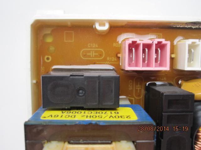

Подскажите где (Вышгородский р-н или Оболонь-Подол) можно поремонтировать плату управления 6870EC9070A-3 стиралкой LG WD-80180S? Надо заменить сгоревшую релюху и восстановить поврежденные дорожки.
Если кто может - напишите в личку.
Вот она сверху над трансом, посередине фотки:
Подскажите где (Вышгородский р-н или Оболонь-Подол) можно поремонтировать плату управления 6870EC9070A-3 стиралкой LG WD-80180S. Надо заменить сгоревшую релюху и восстановить поврежденные дорожки
Змінено Караванщик (16:06 28/08/2014)

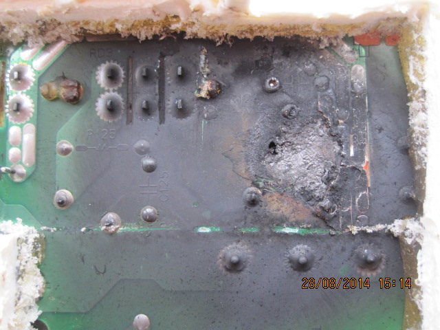

А вот вид с другой стороны платы:

Караванщик 28.08.2014 15:20 пишет:
Подскажите где (Вышгородский р-н или Оболонь-Подол) можно поремонтировать плату управления стиралкой LG WD-80180S? Надо заменить сгоревшую релюху и восстановить поврежденные дорожки.
Вот она сверху:
точно знаю, что ремонтируют платы управления на Харьковском радиорынке - там целый павильон и мужики все платы на месте забесплатно диагностируют и говорят могут или не могут починить. сгоревшая релюха не факт, что больше ничего не погорело. у мну тоже явно сгорел симистор, а оказалось, что писец процессору купил новую стиралку за 2/3 цены одной платы.

Re: Где поменять сгоревшую детальку в мозгах стиралки ЛЖГ [Re: Караванщик]
      28 августа 2014 в 15:29 Гілками
Обратись сюда http://zipcenter.com.ua/ .
Здесь на форуме даже их представитель раньше был.
Мне привезли под заказ плату на холодильник LG, причём в половину дешевле чем восстановленная у барыг на разборках.

Скорее всего только реле, т.к. горит "ошибка закрытия замка бака" а замок рабочий. И это у такой модели ЛЖ стиралок брак распространенный.
