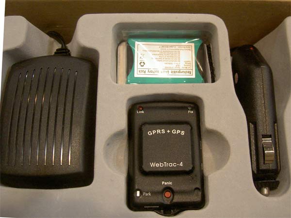

А как вам такое решение? [Re: AlMat]
      23 ноября 2005 в 19:27 Гілками Прикріплені файли (13 завантажити)
А как вам такое решение? Вот нашёл в Инете. Помоему, очень перспективно. Если так пойдёт дальше, у нас каждый второй автомобиль будет оборудован подобным устройством. По крайней мере, из тех, на которых стоит сигнализация.
GPS Micro Tracker Model G-19B
Краткое описание:
Прибор G-19B при установке на мобильный объект (напр. автомобиль) позволяет в реальном времени определять его местоположение, скорость, направление движения, получать информацию о начале движения через сеть GSM c с помощью SMS.
Передача данных о местоположении осуществляется по запросу через SMS, звонку на прибор, либо автоматически при начале движения в зависимости от настроек.
Для работы прибора необходима SIM карта мобильного оператора (Kyiv Star GSM, UMC)
Читать можно здесь и здесь.
Помимо, всех достоинств, как я понял, на него ещё и звонить можно.
Главное теперь, узнать его цену.
А как вам такое решение. Вот нашёл в Инете
