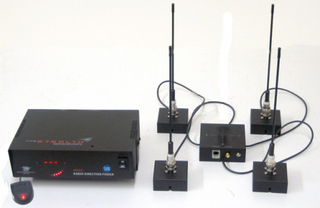

антенны и рации мало. вот готовое решение http://kn2c.us

вот тут некое подобие
http://www.kn2c.us/

у дураков, читающих щст на горшке, мысли сходятся
З.Ы. это подобие сразу подвязывает "лису" по гпс к карте на местности. на фронте думаю архиполезная штука...

US7IGN 09.09.2014 22:50 пишет:
хрен она че подвязывает
она только направление указывает
там 4 антенны, включены как 4SQ
получается 8 направлений приема
чтобы найти объект нужно как минимум 2 таких комплекта
ну или перемещаться на местности, как при охоте на лис ))

ну так задача минимум - запеленговать направление, задача максимум - побегать с ней и найти на местности. главное потенциал и промышленная реализация.

US7IGN 09.09.2014 23:06 пишет:
там побегать вряд ли получится
антенны должны быть на определенном расстоянии друг от друга
