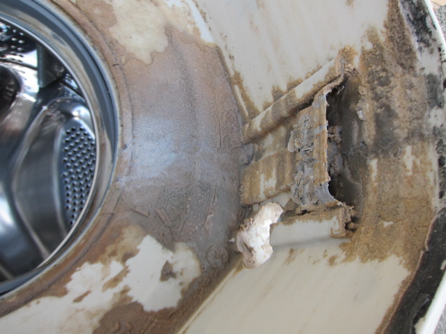

Ладно, любителям быстрых стирок 30, любителям стирать гелем и не аккуратно его заливать в кювету, любителям стирать и не знать что ТЭН давно не греет....
На далее как вчерась...
Ладно, любителям быстрых стирок 30, любителям стирать гелем и не аккуратно его заливать в кювету, любителям стирать и не знать что ТЭН давно не греет. На далее как вчерась

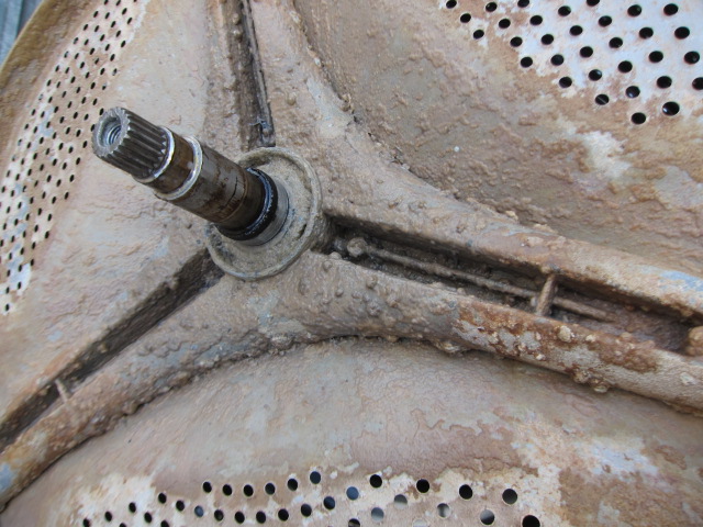

      11 сентября 2014 в 14:57 Гілками Прикріплені файли (0 завантажити)
Внутренняя сторона барабана.

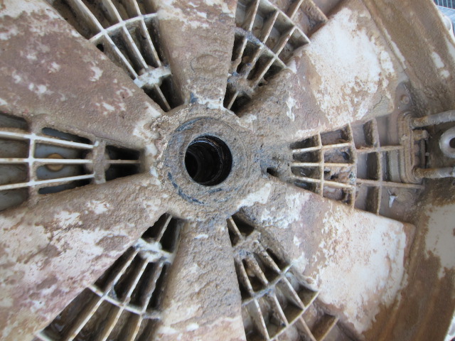

      11 сентября 2014 в 14:59 Гілками Прикріплені файли (0 завантажити)
Сделал тётке замечание что не правильно стирать всегда при 30-40 градусах, так она обиделась.
Типа, я же не шахтером работаю! Зачем мне 95???
Ноу коммент...
Сделал тётке замечание что не правильно стирать всегда при 30-40 градусах, так она обиделась.Типа, я же не шахтером работаю

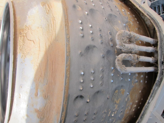

      11 сентября 2014 в 15:02 Гілками Прикріплені файли (0 завантажити)
Кода увидела унутренности - вердикт один.
Сразу позвонила мужу - дорогой, мы покупаем новую стиралку.
Кода увидела унутренности - вердикт один.  Сразу позвонила мужу - дорогой, мы покупаем новую стиралку
