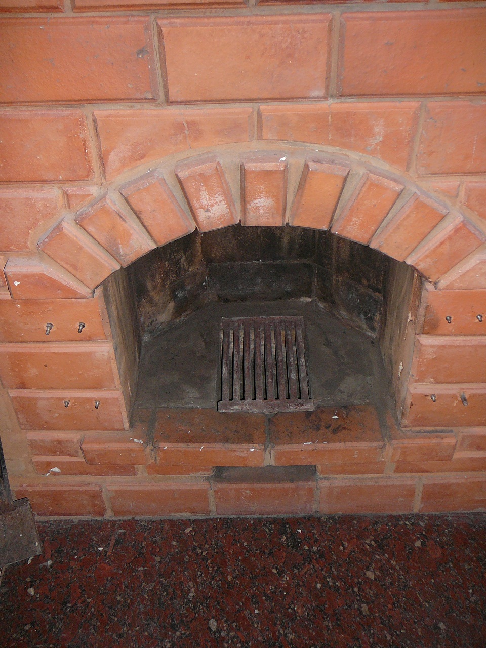

Вместе с дачей досталось вот такое чудо. Полностью рабочее, сажа потрушена, опробован. Только явно чего-то не хватает. Из стены торчат четыре дюбеля. К бывшему хозяину не отсылать- морозится. Кто что-нибудь посоветует, поделитесь опытом, ссылками. Размер топки шхвхг - 450х450х450, ширина самого камина (кладки)- 1100мм.
Буду благодарен за любой совет.

защитный экран мож там был?

Холодный камин будет дымить. По мере прогревания трубы, дымление прекращается.
Что бы уменьшить дымление во время прогрева, скорее всего, на эти дюбеля крепились дверки(металлический щит).

Эти дюбеля для экрана. Либо для крючков - вешать кочергу и прочее. "На скорость не влияют". Разожги газетку и посмотри. Сначала будет дымить. Хинт: если направить вентилятор на малой скорости, то дым будет уходить в трубу.

Скорее всего там была кованная решетка для камина , сняли и ушла "на лево".

ИПодозреваю тоже самое. Камин топили- не дымит, горит отлично. Интересуют варианты защитного стекла, решеток перед камином и еще ХЗ ЧЕГО ( я не спец, потому и прошу помощи)

Ну тогда давай более подробные фото С дальнего расстояния. Вот тогда и насоветуем что тебе нужно стекло или просто решетка

Их много разных размеров и стоимостей. Замеряй и ищи от эпиков до магазинов что камины продают или производители кованных изделий - у них можешь эксклюзивчик заказать шо хошь.

Камин "сельский". Типа печки "груба" но без дверки. В правильном камине нет колосников и поддувала. Но это влияет только на расход дров. Как разогреется - без экрана сидеть в комнате не возможно, т.к. поддувало рагоняет жар на большую температуру.
Как экран использую стекло от духовки от старой газовой плиты. Греет такой камин очень хорошо, пользуюсь им на даче вместо отопления в "летнем" домике.

Так что посоветуете туда прилепить- решетчатую дверцу или стекло? Грубка, кстати, тоже есть, с обратной стороны камина (одним блоком с ним, но дымоходы разные), топка из соседней смежной комнаты

А дымоход на камин перекрывается задвижкой или нет?
Если "нет", то тепло, при отсутствии дверок, быстренько уйдет в трубу.

Заслонка есть с модной латунной ручкой (поворотная)

Я посоветовал бы в поддувало сделать железный ящик для золы. На всю длину колосников.
Этим же ящиком можно регулировать подачу воздуха в топку, если будете ставить защитный экран.

т.е. практически убрать поддувало, вместо него ящик для удобства выгребания золы? А на горении дров это как отразиться? Я думаю, гореть станут хуже. или через неплотности воздух все-равно будет тянуть снизу?

Камин прикольный, только пепел раскаленный разлетаться будет, что не есть гуд))

Нет. Ни в коем случае не убирайте поддувало.
Давным давно были дровяные титаны. Вот в них и был такой ящик, для сбора золы.
Преимущество такого ящика.
1. Закрывает "дырку" поддувало.
2. Зола сыпется через колосники в этот ящик. Вытащили ящик и пошли высыпали золу.
3. Регулирует подачу воздуха в топку.
Наподобие такого ящика

Понял. Спасибо. Еще бы найти, хто такую коробку симпотную сварганит. Ну а все же, что на морду вешать: стекляную дверку, решетку или что-то другое?
