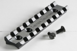

Слушай. Крышка ствольной коробки пулемета в отличии от АК неподвижна и жестко фиксирована. Это хотя бы видно по тому что на ней стоит целик прицела. Поэтому как мне кажется не надо ничего мудрить со всякими хитрыми конструкциями. Просо взять планку с отверстиями для винтов 9 такие есть) и прикрутить сверху винтами. Главное толкьо аккуратно сделать чтобы планка была прижата в о всех точках крепления одинаково. чтобы ни под каким углом к ствольвной коробке не была, чтобы иделаьно ровно стояла и чтобы винты насквозь не прошли.
Ну например как эта на винчестер
http://swfa.com/Millett-Picatinny-1-Piece-Base-P48501.aspx

Спасибо! Именно по этому на данный момент кандидат №1 эта планка.
Я уже в Киеве ее аккуратно засверлю, а когда крепления начнут разбалтываться Серега там поищет возможность засверлить коробку.
