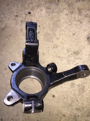

Здравствуйте.
Пожалуйста, кому приходилось восстанавливать изношенное отверстие клеммы в поворотном кулаке, в которую зажимается палец шарового шарнира, подскажите, к кому обращаться. У кого есть необходимые инструменты и, желательно, опыт? Кто возьмется проделать такую работу?
Хочу восстановить кулак на своем Peugeot Expert. Планирую разверткой сделать отверстие в клемме цилиндрическим, выточить на токарном станке "гильзу" с внешним диаметром, равным диаметру отверстия в клеме и внутренним, равным диаметру пальца шарового шарнира. Затем гильзу закрепить в кулаке сваркой.
Искать кулак на "разборках" -- долго, купить новый -- дорого. Нужно ездить, решил, что так сделать проще и быстрее всего.
Пожалуйста, если у кого-нибудь есть опыт восстановления поворотных кулаков любых автомобилей таким методом или эксплуатации восстановленных, напишите.

мне делали немного не так, восстановили шаровую выточили палец на нее немного больше чем нужно а с ступицы немного убрали, 20 тыщь прошел все норм. делали возле вокзала в инете можно поискать Михалыч и сын восстановление шаровых

Если так сделать, придется при каждой смене шаровой вытачивать палец.

Не надо ничего менять, палец, а точнее шар тот что внутри шаровой убивается из за порваного пыльника и попадания влаги. После восстановления шаровой она становится разборной и когда появляется люфт достаточно отвезти ее Михалычу, он ее разберет все почистит, поменяет "пластиковые" вставки внутри, поставит новый пыльник и шаровая будет еще ходить как он заявляет 80-100 тысяч. у меня восстановленая у них шаровая отходила уже 20 тысяч и ни намека на люфт. Очень актуально такое восстановление для тех у кого шаровая меняется вместе с рычагом как у меня

Сейчас новые в продаже появились по дешевой цене!!! Примерно 50$.... А раньше б/у по 150$ улетали....
Кому нужно, могу в личке подсказать...
Сейчас новые в продаже появились по дешевой цене.
