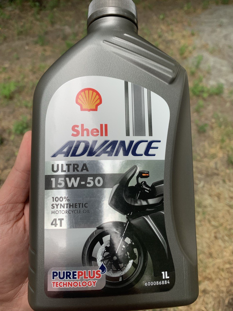

      20 августа 2025 в 13:52 Гілками Прикріплені файли (0 завантажити)
hollywood 04.07.2025 13:35 пишет:
Якщо змагання то 60 онлі
Якщо дуже часто крутиш в дзвін то 50
Для спокійної туристичної їзди на низьких обертах 40 вистачить
Подякував та не дуже часто, але все таки в дзвін викручує періодично, тому для підстраховки взяв все ж таке шелл на 15в50.

Re: ТО мотоцикла (масло+фильтр) своими руками. [Re: ЛёхаБер]
      20 августа 2025 в 17:30 Гілками
ЛёхаБер 20.08.2025 13:52 пишет:
чудова олива, добре що не напівмінералка. головне прогрівати подовше
