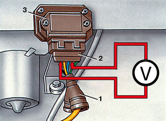

Проверить работоспособность ДХ можно несколькими способами, каждый из них предусматривает проверку датчика Холла непосредственно на автомобиле.
Способ 1
Возьмите вольтметр и подсоедините к выходу датчика, на рабочем датчике вольтметр покажет напряжение от 0.4 В до 3 В. Если у вас получились другие показания — замените датчик на новый или устройством, которое имитирует работу датчика Холла.

Просто посмотреть на схеме и прозвонить , не проще будет ? Так , все сложно описано
