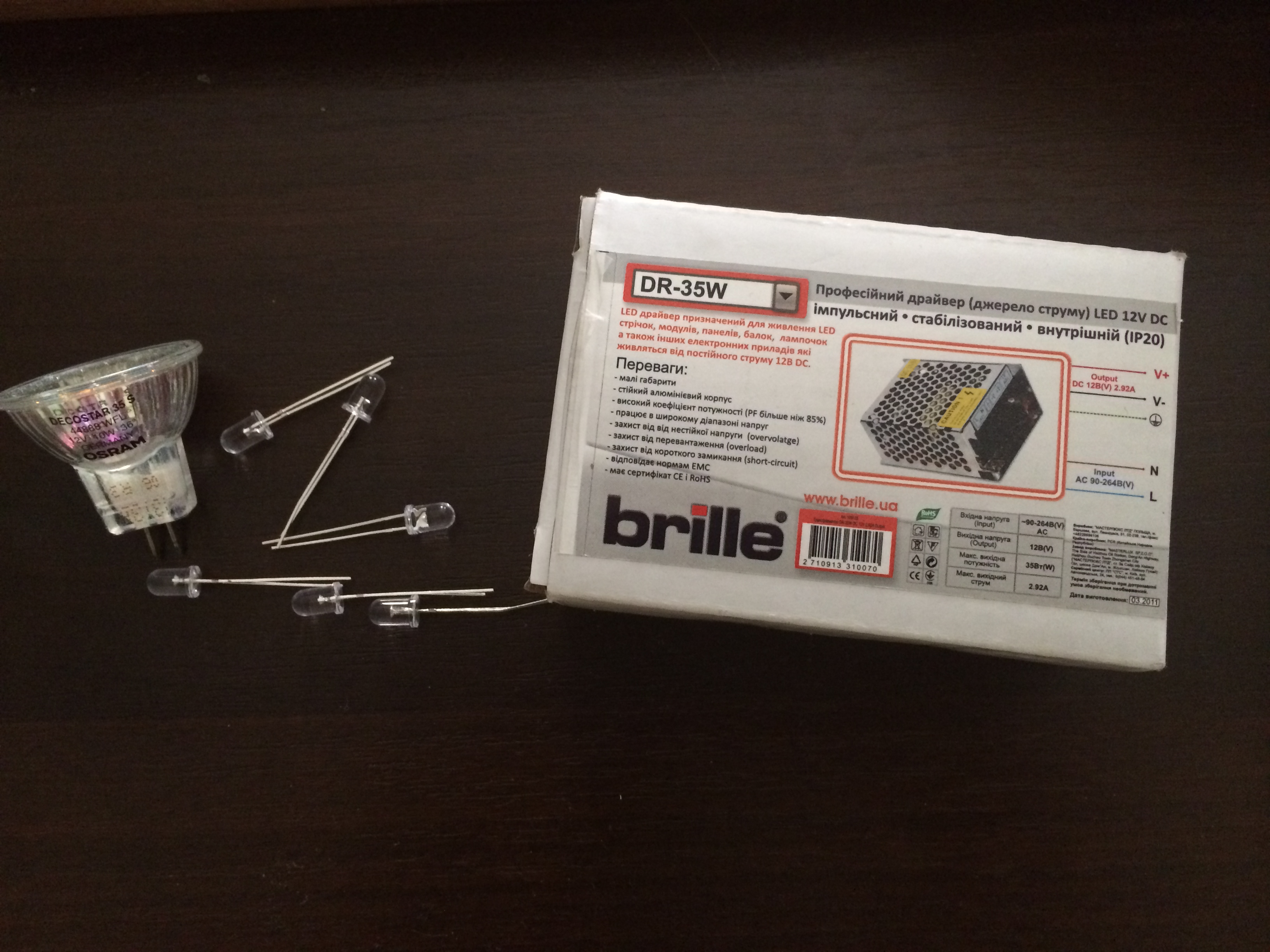

День добрый. Я к электрике далек, но пытаюсь немного шаманить дома.
Появилась идея сделать небольшую декоративную подсветку.
Взял шесть диодов, трансформатор (тот, что на картинке) и лампочку на 10 ват.
У меня пару вопросов:
1. Трансформатор выдержит?
2. подключать просто все провода к одному разъему?

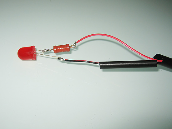

Лампочку напрямую, светодиоды через резисторы ( УРЛ ). Мощи блока питания - хватит

от епт. Без резистора никак, напрямую? Я ж не шарю в этом если резистор, то какой, их там куча по цветам. Как на картинке паять?

резистор нужен по-любому.
ленты и полоски питаются 12 вольтами, а светодиоды 1,5-3 вольта.
перепутать полярность светодиоду можно, но не долго. у светодиода длинная лапка это +, а короткая это - .
расчет резисторов очень правильно скинул пользователь МАФА.
все сделаете как описано - работоспособность будет 100% и долгой.
