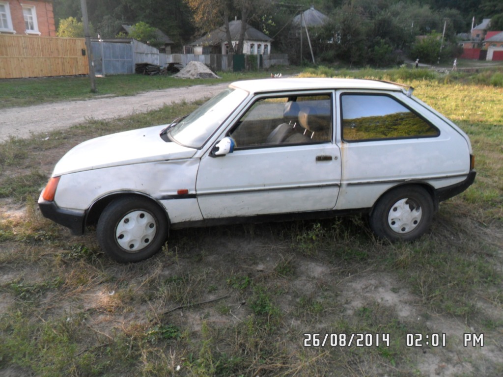

Помогите пожалуйста,купил таврию 1102 1993 г.в за 6000 грн,двигатель бодрый,коробка в норме,резина нормальная.Но есть свое "но".Короба сгныли,надо менять,переваривать.И вмятина в левом крылу,надо шпаклевать и красить.
Кто что по советует,стоит ли делать её для себя,сколько будет примерно стоить сварочные работы,шпаклевка и покраска.Кто что может посоветуйте,я в замешательстве,спасибо.

Там все напрочь сгнило, смотри не выпади (проверено ), если не заморачиваться то в короба трубу вварить, чтобы машина не сложилась, а если на совесть то нужео усилители менять... В итоге выльется в тыс 15 грн. включительно работу. У меня после проделанного 5 лет машину не касался сварочный аппарат, но увы снова нужно.
Возможно вопрос уже не актуален, спустя 3 месяца, но по Таврии это факт. Сейчас народ осознал, что Таврия на порядок лучше тазоведер, но есть одно но в машине до 98 г.в. кузов никудышний.

Я пока свою продавал, то наслушался баек про "лучше куплю на 10 лет старше, но в 3 раза дешевле Вашей"... В итоге: купить за 21 - дорого, но покупаем за 6 и все-равно вкидываем 15 и кучу времени.
