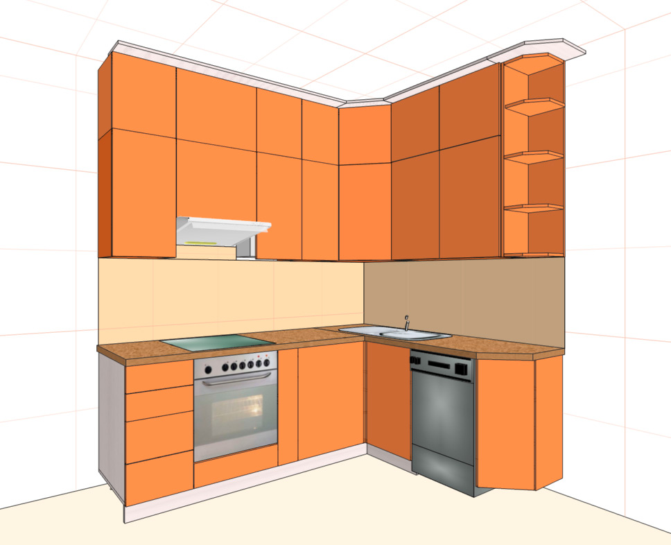

Я использовал Pro100
Очень наглядно и легко разобраться.

мои кухни друг тоже делал в ПРО100.
Ищи максимально похожий на твой проект и правь его.
После чего или сам посчитаешь порезку, или обратишься в фирму вроде "Кронас". Хотя они много косяков при рассчете порезки делают.
