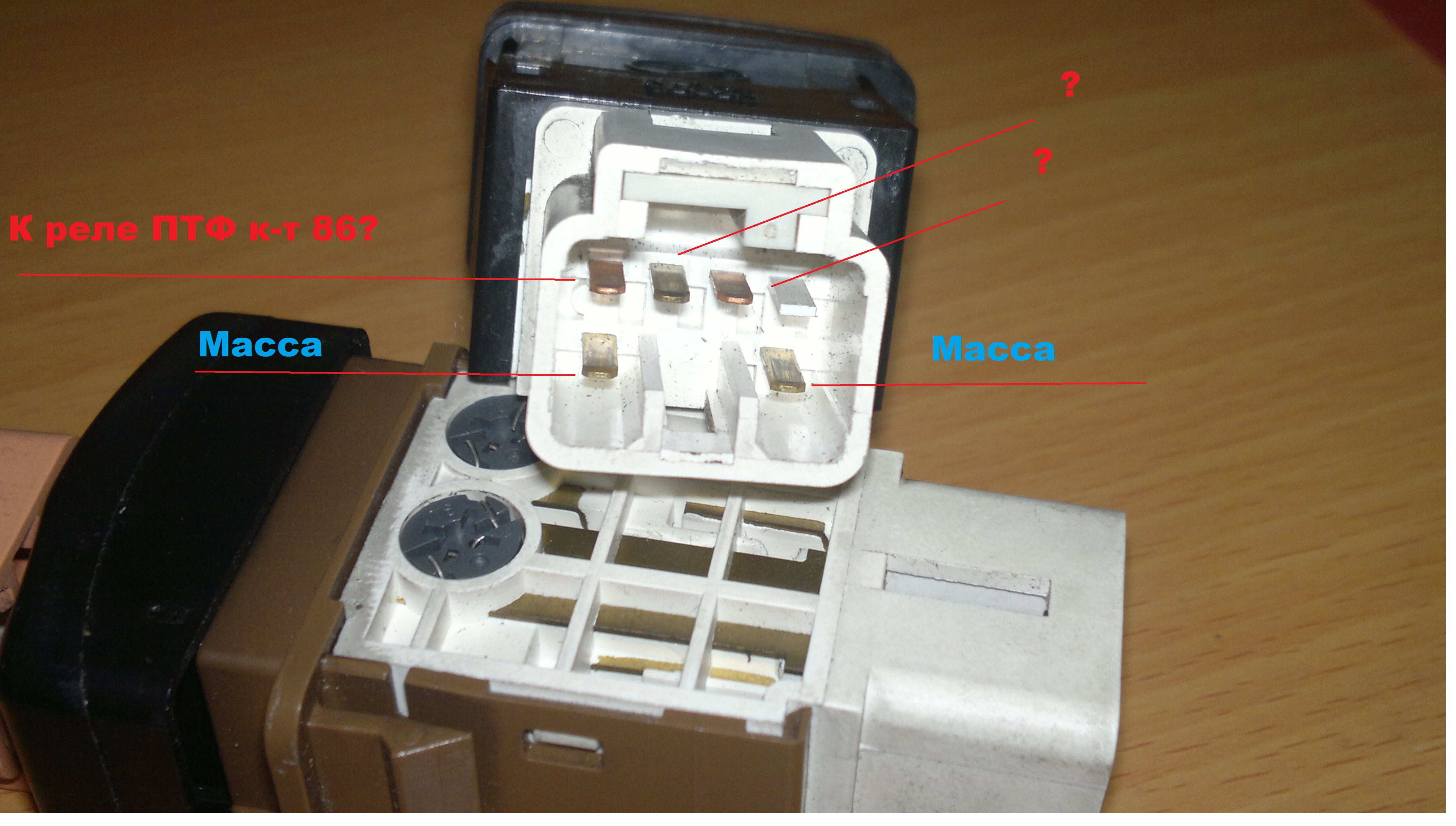

Просветите как подключить выключатель ПТФ? С самой схемой подключения ПТФ через реле разобрался, а вот так подключить, что бы горела индикация кнопки и при включении самих фар горел значёк ПТФ? Буду признателен за помощь! Фото выключателя
Просветите как подключить выключатель ПТФ. С самой схемой подключения ПТФ через реле разобрался, а вот так подключить, что бы горела  индикация кнопки и при включении самих фар горел значёк ПТФ

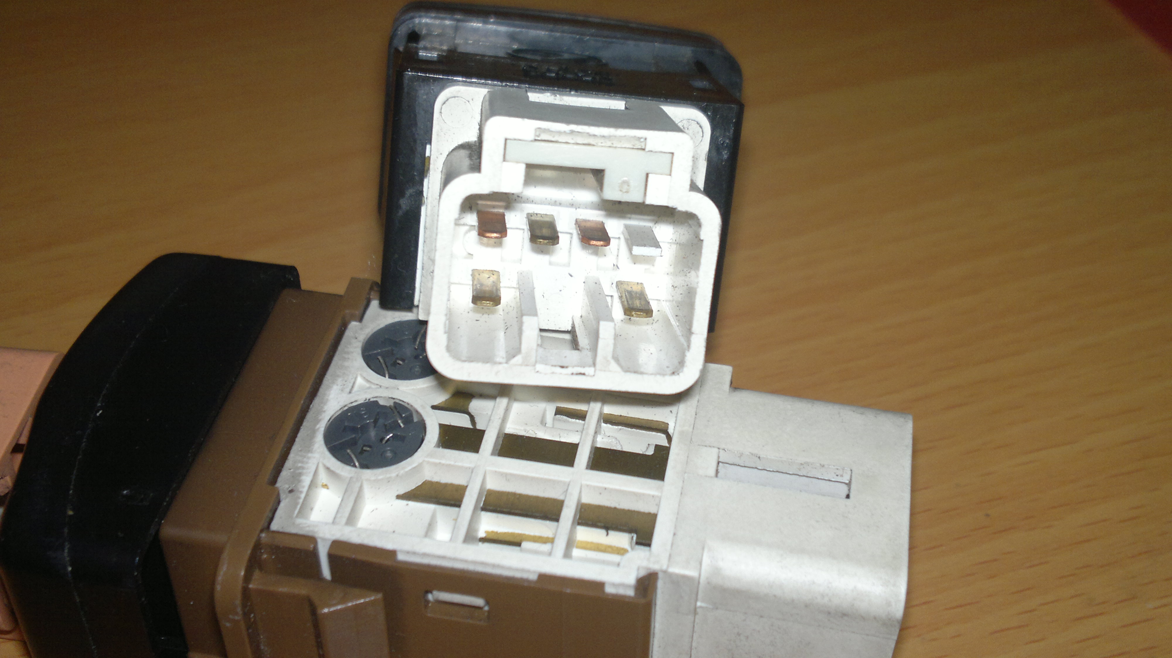

Сам выключатель.
Сам  выключатель.

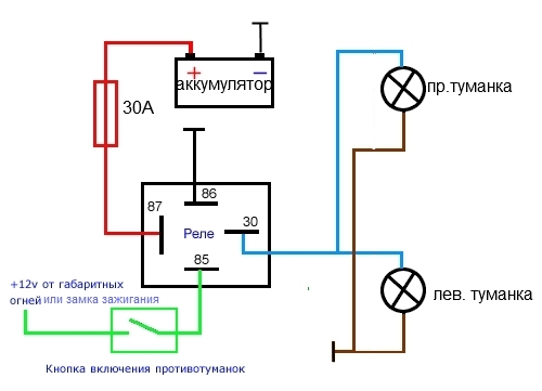

Подправьте и добавьте пожалуйста!
Подправьте и добавьте пожалуйста.

      18 сентября 2014 в 18:22 Гілками Прикріплені файли (0 завантажити)
Схема
Схема

Это , не та схема , я имел ввиду схему машины
Если подключать по родному - как предусмотрено конструкцией , то там не так все просто . К этой кнопке должен подходить родной разъем . Питание подается от подрулевого , когда вкл . габариты , реле должно стоят в блоке реле , потом если подсветка кнопок постоянная , то при вкл. габаритов она притухает , ну и должно подаваться питание на светодиод индикации вкл. протвотуман ну и на панель приборов . В свое время когда устанавливал противотуманы , то у меня нужна была только родная кнопка и реле .

Тестер в руки и *звонить*! Тут две лампочки, одна загорается при включении света, вторая при нажатии кнопки (включении ПТФ). Два пустых контакта обозначенные вопросами на фото - лампочки! Один -- на *+* или *-* при включении габаритов, второй на контакт включения GNA/
