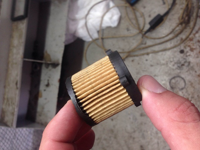

В продолжение этой темы. Был проведен ресурсный тест.
25 тысяч назад, Евгением (Профигаз), был установлен булпреновый фильтр паровой фазы, на мою машинку. Я поставил немного доработанный бумажный контрольный фильтр и периодически его контролировал. И вот случилось страшное на резинке контрольного фильтра, напротив входа, таки появилось немного масла. По этому поводу, все было разобрано Евгением, взвешено и обфоторафировано.
Начнем с контрольного фильтра. Выглядит как новый, только немного пахнет газом:

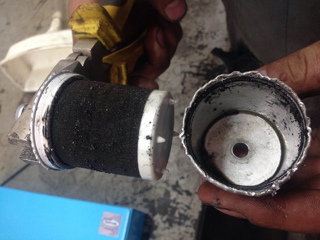

      18 сентября 2014 в 23:14 Гілками Прикріплені файли (0 завантажити)
Разобранный булпреновый фильтр, выглядит немного страшновато. Контрольное взвешивание показало, что он потяжелел на 18 грамм.

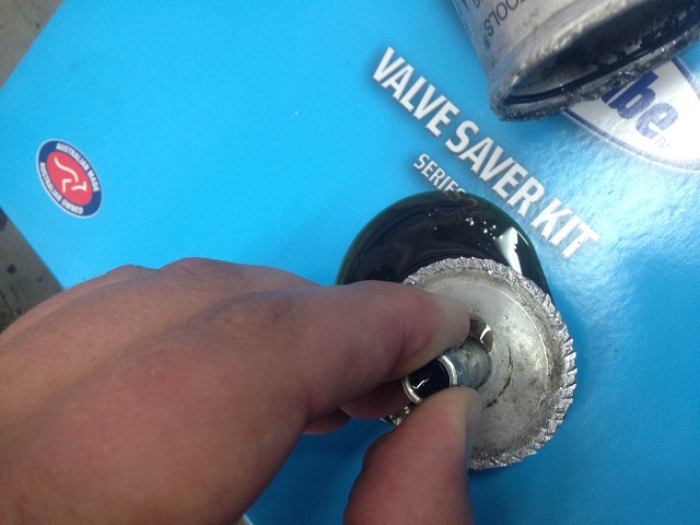

      18 сентября 2014 в 23:16 Гілками Прикріплені файли (0 завантажити)
Естественный вопрос. А где же масло? А может его вообще не было? А вот оно - процесс "отжима" фильтра:

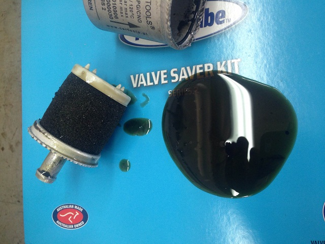

Re: Булпреновый фильтр паровой фазы - the ehd [Re: shurken]
      18 сентября 2014 в 23:19 Гілками Прикріплені файли (0 завантажити)
Да. Это все, могло быть в форсунках:
