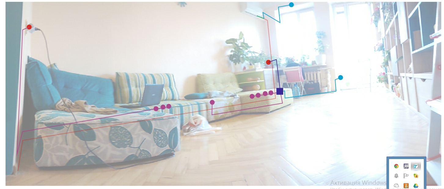

Нужно поставить 8 розеток (ABB NEO) в комнате, и 2 розетки (Legrand Plexo IP55) на открытом балконе.
По ссылкам варианты подключения которые я вижу:
1 вариант http://joxi.ru/WTYjVIwyTJDnAnVeMjo
2 вариант http://joxi.ru/8zYjVIwyTJDsAgn1GCM
3 вариант http://joxi.ru/KjgjVIwyTJDEAtuA9lk
Красный провод - это существующий на кондиционер, красные круги - это существующие розетки, фиолетовые круги - розетки которые хочу поставить в квартире, голубые - розетки которые хочу поставить на улице (верхняя уже стоит, и провод прокинут в комнату). Синий квадрат - расспаечная коробка.
Потребители этих розеток в комнате, это 2 ноутбука, монитор, увлажнитель воздуха, 2-3 телефонные зарядки, принтер, сканер, 2 настольные лампы... На балконе, вверху - УФО 2,4квт или гирлянда (сезонно), внизу - ноутбук. Провод будут проложены по плинтусу.
Внимание вопросы:
1) Какая схема предпочтительней? Разница в разрезании провод кондиционера или подключении к существующим розеткам.
2) Нормально ли последовательно подключить по 3 или 4 розетки ABB NEO? Или вести больше проводов на них, или ставить колодки?
3) Может быть все в корне не правильно.
В электрике, я нуб, так что буду очень благодарен за советы.
Нужно поставить 8 розеток (ABB NEO) в комнате, и 2 розетки (Legrand Plexo IP55) на открытом балконе.  По ссылкам варианты подключения которые я вижу:1 вариант http://joxi
Змінено Yuriy Dakal (01:12 25/09/2014)

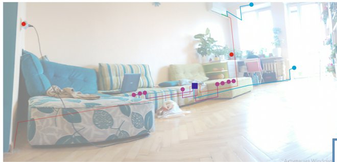

Вариант 2
Вариант 2

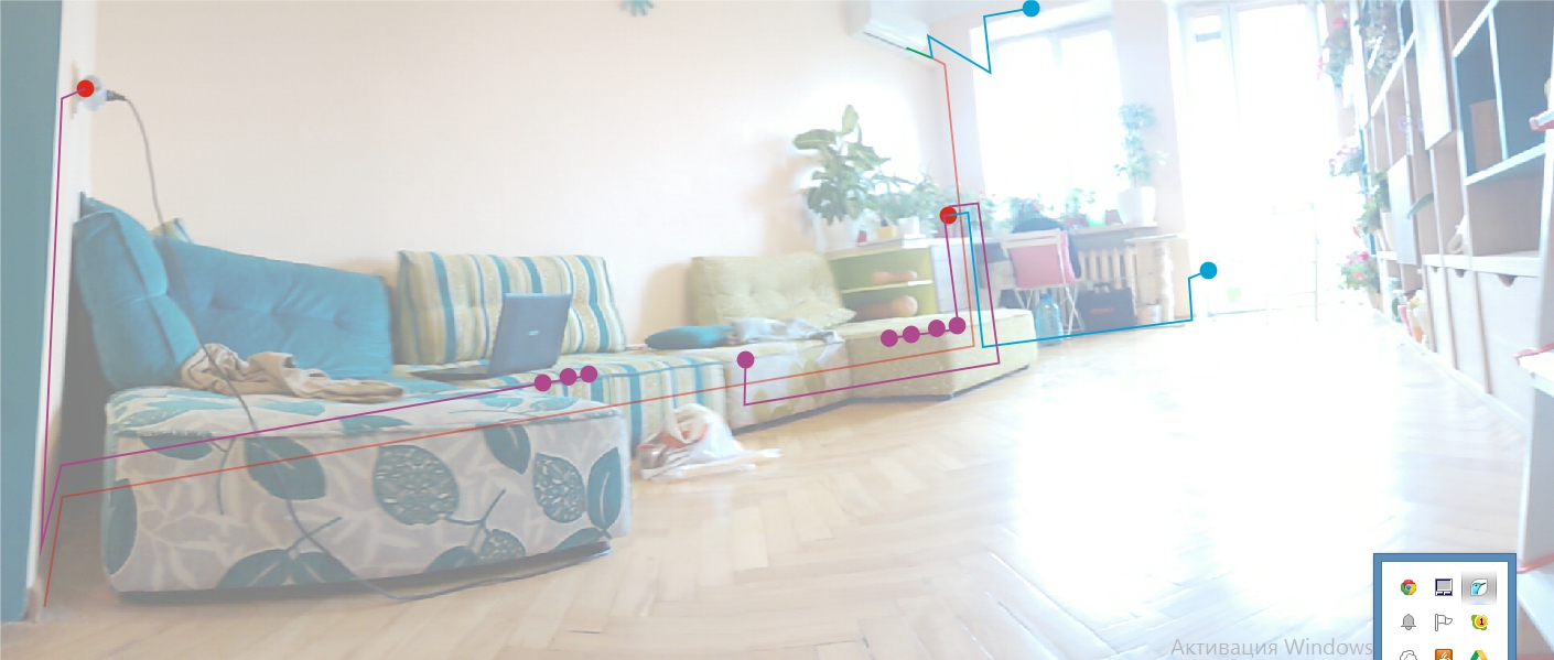

Вариант 3
Вариант 3

Предпочтительней схема №3.
Только с условием, что на кондиционер и УФО будут идти свои линии от щитка.
Запитка розеток(только розеток) от существующих, возможна, но если знаешь всю подноготную(состояние и диаметр проводов).
Нормально в вашем случае последовательно подключить по 3-4 розетки, если к ним, как группе будет подходить свой провод от распредкоробки.
А так, вариантов много и всё зависит от ваших целей и возможностей.
