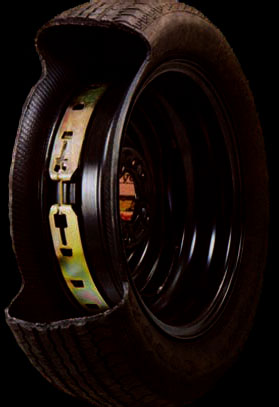

sad_joker 30.09.2014 22:00 пишет:
Обрати внимание еще на такую штуку, правда у нас не нашел
http://www.armet-foje.ru/Ballistic/armtyre/armtyre/arm_tyre2.html
Всётаки совершенно не понял, как оно работает.

loole 30.09.2014 22:38 пишет:
Фигня полная. Хоть оно и не даст колесу разбортироваться, но ты все равно прорежеш шину ободом за полкилометра. Очень сомневаюсь что машина сможет хоть как-то ехать ободом по резине быстрее 20-40 км/ч
Металлическая съемная полоса ("Армтайр") просто не даст шине соскочить в канавку диска и разбортироваться
Тут подробней http://www.armet-foje.ru/Ballistic/armtyre/armtyre/arm_tyre.html
Весьма спорное решение. Диск разрежет шину своими закраинами, она соскочит кусками с диска и машина потеряет ход. Это устройство только для того, чтобы остановиться на пробитой шине, не потеряв ее.

Фирма ДУАЦ из Киева освоила выпуск вставок безопасности. Вставка безопасности представляет собой металлическую конструкцию,
которая устанавливается на диск колеса и фиксирует положение шины в спущенном состоянии, что обеспечивает возможность продолжать движение на спущенном колесе без потери управления автомобилем. www.autoukr.com
Фирма ДУАЦ из Киева освоила выпуск вставок безопасности.  Вставка безопасности представляет собой металлическую конструкцию, которая устанавливается на диск колеса и фиксирует положение шины в спущенном состоянии, что обеспечивает возможность продолжать движение на спущенном колесе без потери управления автомобилем
