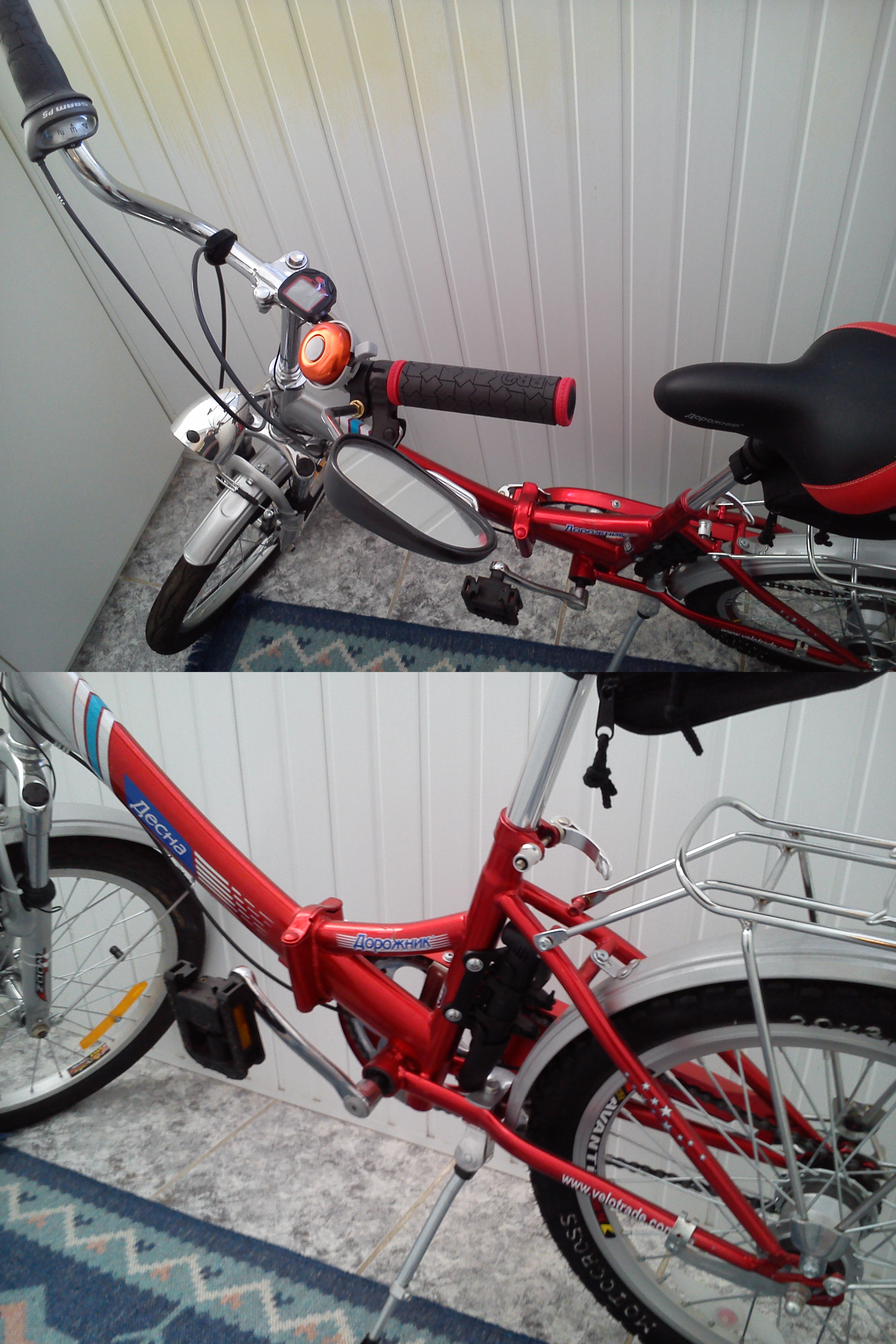

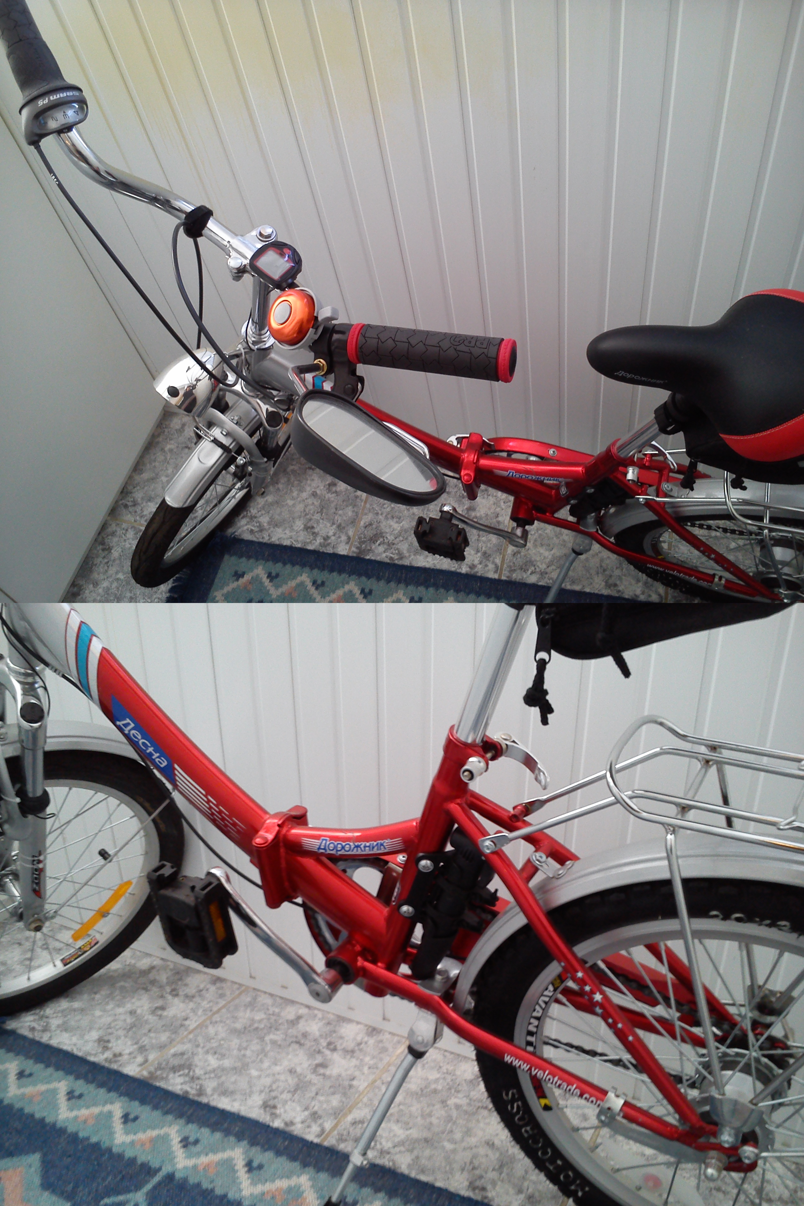

Ralph 01.10.2014 11:58 пишет:
планетарка на Десну - это да..
понимаю, что тема "скорее мертв чем жив", но ...
если очень хочется то можно
понимаю, что тема "скорее мертв чем жив", но .если очень хочется то можно
