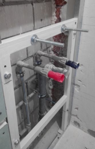

Сообщения: 10269
С нами с 15.08.2012
Re: Закладная для умывальника под фальшстеной из ГКЛ [Re: San40S]
      27 октября 2014 в 15:34 Гілками Прикріплені файли (0 завантажити)
Вот оно решение моего вопроса, сделанное "собственноручно" Обошлось в копейки Примерно такая же хрень от Grohe - около 1200грн
Конструкция из профильной трубы 25*40. Закреплена к стене на 4 точки, с помощью металлических анкеров со шпилькой на 10. С обеих сторон, шпилька зажата с шайбой и гровером. Стоит намертво
Вверху, две шпиляги для крепления умывальника. Внизу "перекладина", чтобы тумбочка имела упор, ну а сама тумбочка будет крепиться к стойкам рамки.
Вот оно решение моего вопроса, сделанное "собственноручно"  Обошлось в копейки  Примерно такая же хрень от Grohe - около 1200грн  Конструкция из профильной трубы 25*40. Закреплена к стене на 4 точки, с помощью металлических анкеров со шпилькой на 10
