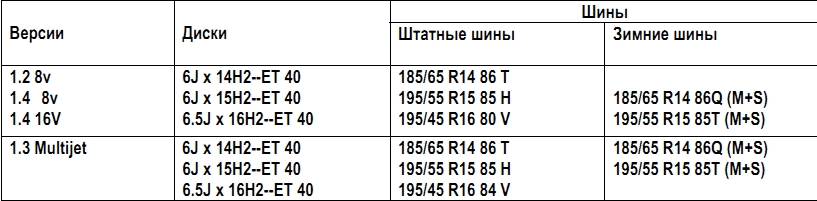

Re: хочу выше профиль на зиму - нужно мнение знающего:) [Re: DEEPlomat]
      5 октября 2014 в 22:53 Гілками Прикріплені файли (0 завантажити)
Пришлось инструкцию читать...
Смотрим картинку. Родной размер в пятнадцатом диаметре 195/55. Если поставим 185/60, то получим увеличение радиуса аж на 4 мм. При этом уменьшая ширину на 5 мм на сторону. Неужели могут возникнуть проблемы? Ну и вообще, 185/65/14, 195/55/15, 195/45/16 и 185/60/15 - один типоразмер.
Пришлось инструкцию читать.Смотрим картинку
Змінено Av_m (23:01 05/10/2014)

к сожалению, данная таблица для предыдущего поколения Ипсилон. Сейчас уже 195/50 r15. Решил не морочиться и брать или 175/60 r15 или родной 185 55 15. Слишком маленькие арки, видимо в угоду дизайну.
