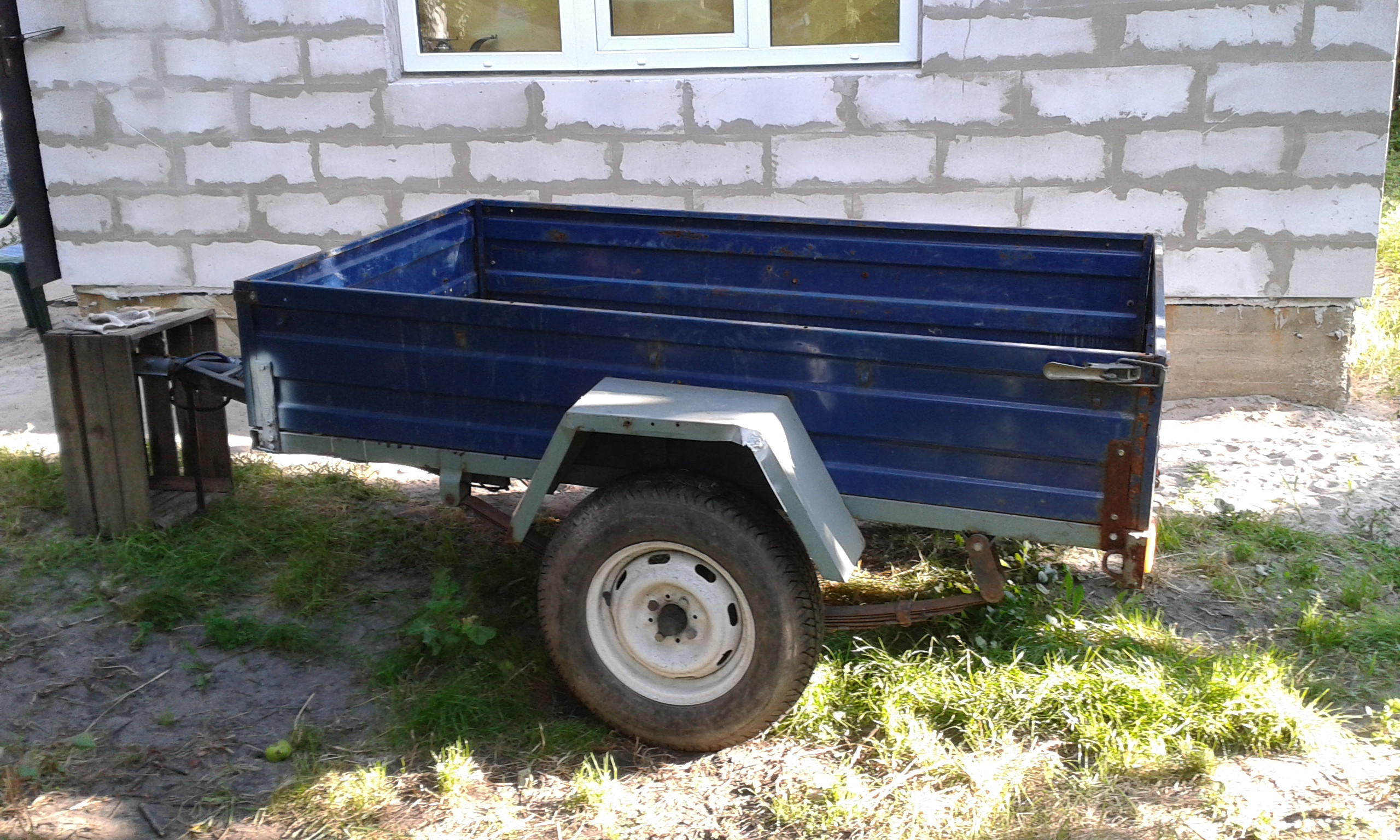

      8 октября 2014 в 21:12 Гілками Прикріплені файли (0 завантажити)
у меня такой
да по качеству не очень но по функционалу отличный прицеп. борта открываются передний задний
Сделал себе удлинитель дышла вожу доски 4.5
без него 3-4 метра можно возить
ржавеет сильно
500 кг везет
Лист шифера входит
размер плтфрмы 2 м на 1.18м
у меня такойда по качеству не очень но по функционалу отличный прицеп. борта открываются передний заднийСделал себе удлинитель дышла вожу доски 4

Же_ка 08.10.2014 21:12 пишет:
у меня такой
ржавеет сильно
500 кг везет
Лист шифера входит
У меня аналогичный. Только с закрытыми бортами внутренняя длина под груз 1,98м.А 2 см. иногда так не хватает!
