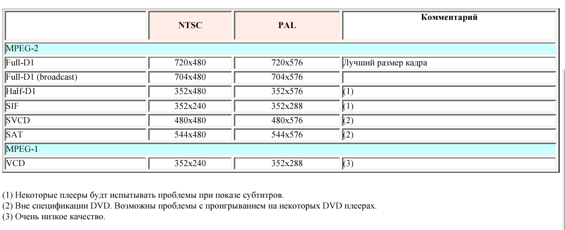

Вот откопал у себя (+) [Re: Seil]
      2 декабря 2005 в 14:23 Гілками Прикріплені файли (4 завантажити)
Таблица на картинке
Таблица на картинке
