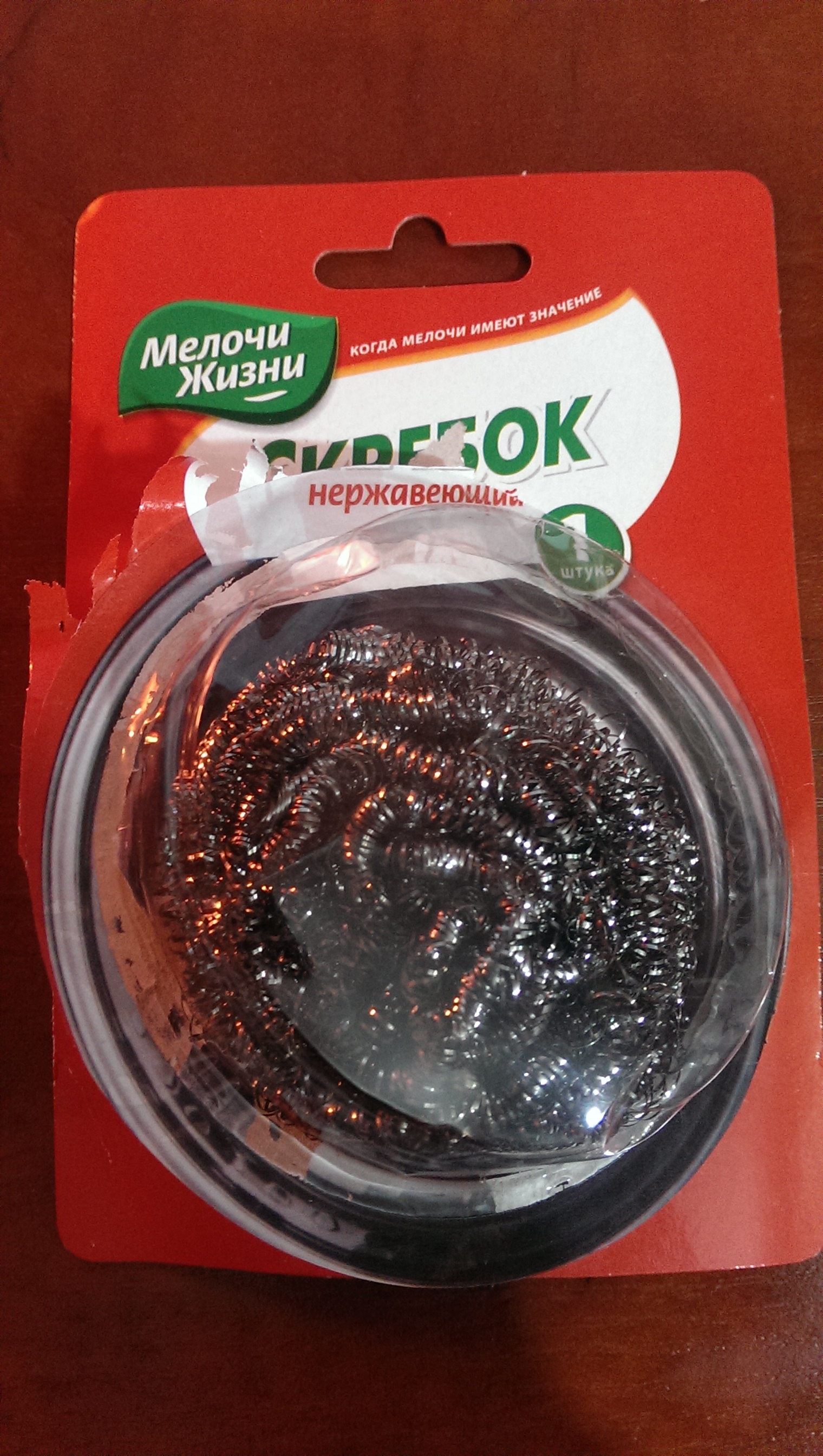

Руками вычистить до зеркала будет оченно нелегко. Рекомендую пользоваться хорошей химией если любите чистоту как котовы яйки. Есть специальные составы для снятия освинцовки.
Освинцовка очищена за несколько минут смазкой оружейной от Хадо (та что была под рукой), плюс маленькая хитрость на шомполе.

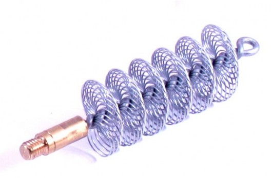

Очумелые ручки детектед )
Вообще рекомендую вот такой ершик, 20 грн в Ибисе в базарный день:

Ершик называется "Торнадо".
"Собаководы" не рекомендуют.

для бюджетного ружья пойдет
главное не усердствовать им, как латунным
за несколько проходов снимает почти все, дальше можно дочищать турецкой головой или латунью

О, про такой я и писал. Такие ерши есть из стальной и из латунной проволоки. Стальные снимают освинцовку вместе с нагаром за 2-3 прохода, латунный освинцовку сдирает дольше. Тесть свой ТОЗ-34 лет 20 чистил только таким стальным ершом (после каждой охоты, других прибамбасов не признавал) и ничего не попортил - хром не слез, стволы блестят внутри не хуже новых.

Так что, Торнадо можна или низзя?
Он достаточно жесткий на ощупь

Используй латунный.

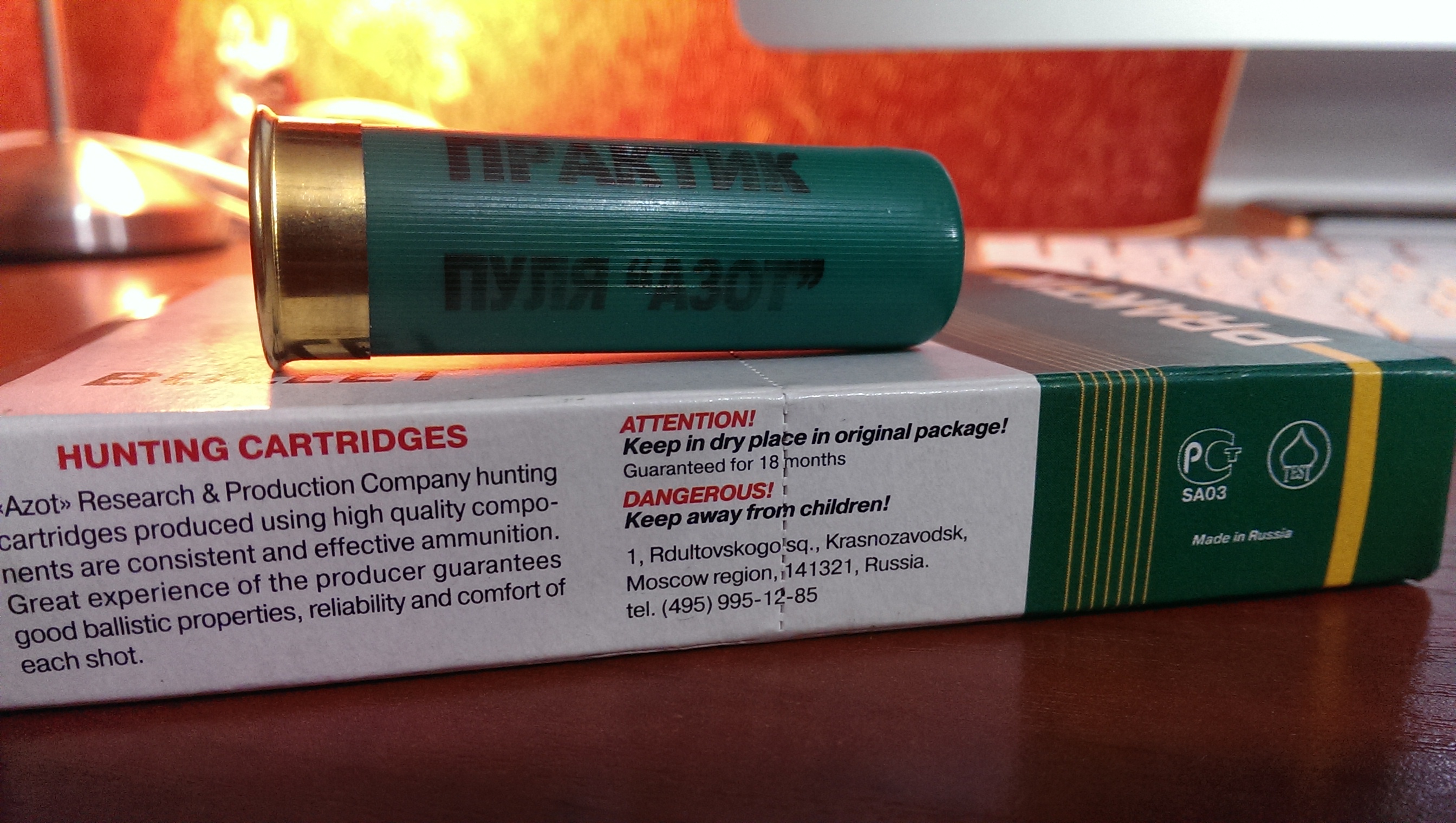

Есть немного
Пулю "Азот" однозначно в копилку. Хорошая, хоть и Made in Russia. В случае чего, стрелять ею будет особо цинично.
