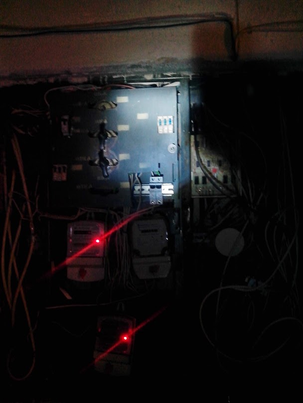

Обнаружил, что дома в светильниках фаза пущена на светильники, а ноль на выключатели.
Видимо на щитке случайно поменяли местами два провода, похоже еще лет 15 назад.
Вот теперь озадачился, исправлять или так и оставить
Из явных минусов, металлическая люстра "щипается".

я бы исправил

скорее всего не в щитке а в распредкоробке в стене. ОБЫЧНО находится над выключаелем.

Поменяй кардинально на щитке, после счетчика.
Если счетчик не электронный, то усиль свой "ноль" , чтобы в случае выгорания нуля
не пришло в квартиру 380.

Он же написал "в светильниках", а не "в светильнике" значит поменяно на вводе

Я проверил в двух помещениях, у которых фаза заведена с одного автомата 16А, везде одинаково
Можно конечно и в распредкоробке везде поперекидывать провода, но они алюминиевые, большой риск, что при очередной раскрутке-скрутке лопнет очередная жила, один раз такое уже было
К тому же при последнем ремонте добрые маляры заклеили крышки коробок обоями.

Счетчик уже электронный.
Мой тот, что не светится, автоматы от него справа вверху.
Счетчик уже электронный.Мой тот, что не светится, автоматы от него справа вверху
