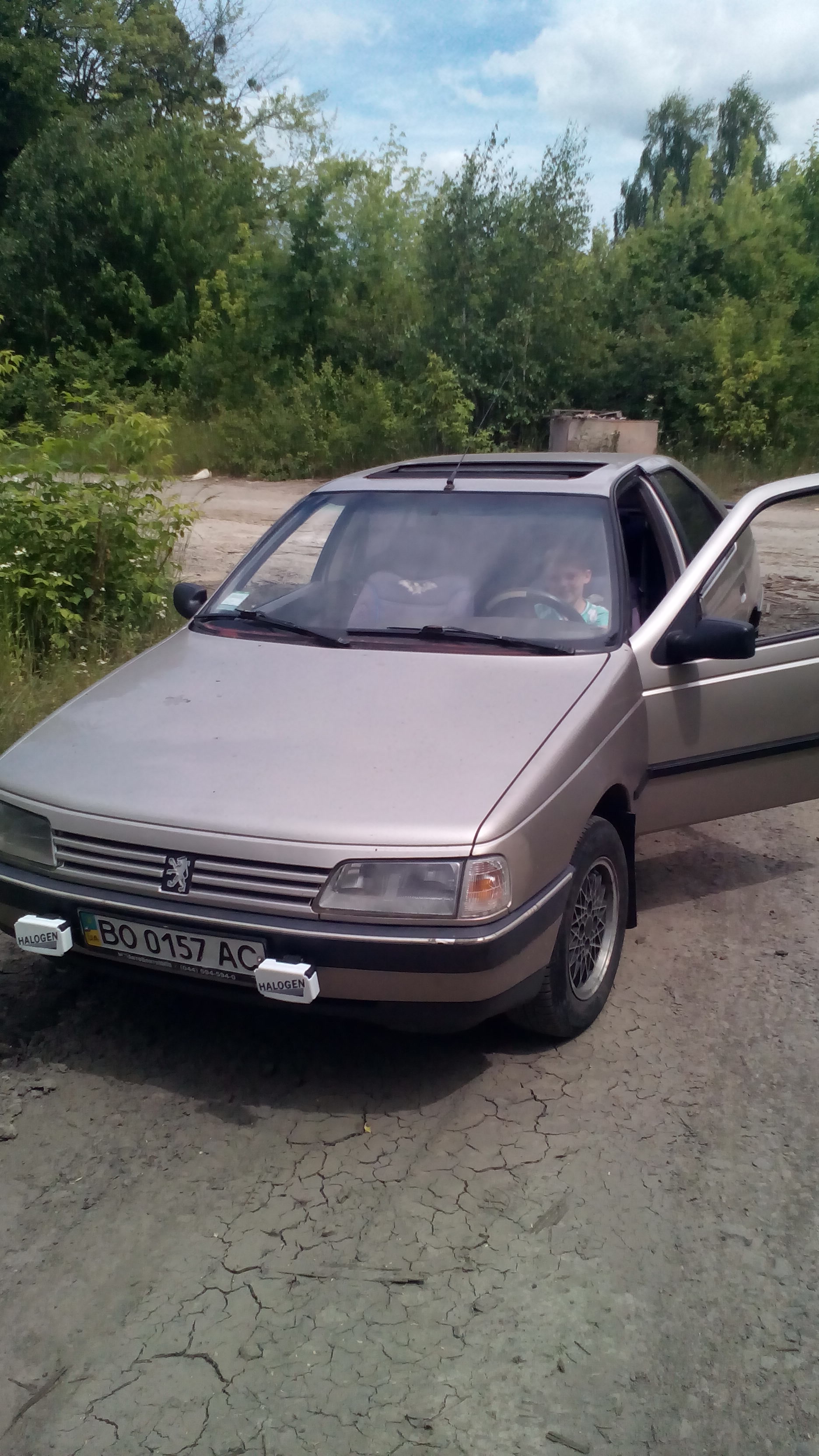

У меня пежо 405 1992 года выпуску, 1,6 моно-инжектор , у кого есть такое авто? напишите что то про него , може кто делал какие-то доработаки, може кто может что то посоветовать по запчастям как новым так и Б/
У меня пежо 405 1992 года выпуску, 1,6 моно-инжектор , у кого есть такое авто. напишите что то про него , може кто делал какие-то доработаки, може кто может что то посоветовать по запчастям как новым так и Б/
