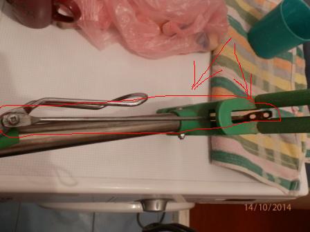

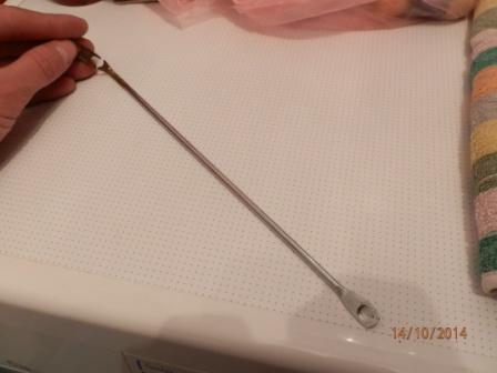

Подскажите где можно купить запчасть к швабре.Потому как из-за куска железа покупать новую не очень хочется.Нужна вот такая деталька
17 лет за рулем, Киев
Сообщения: 5952
С нами с 25.12.2008
Re: Швабра с отжимом.Запчасти [Re: WOLF_S]
      14 октября 2014 в 19:27 Гілками Прикріплені файли (0 завантажити)
Вот так оно крепится на швабре

Сделать самому из куска нержавеющей (стальной на крайняк) проволоки, расплющенной молотком, и просверлить дрелью. Полоска металла тоже подойдет, там главное- длина, и межцентровое расстояние.
У нас на работе "сильная" уборщица угробила их уже несчесть сколько, завхоз каждый раз собирает одну из 2-3 сломанных

Либо пруток похожий расклепать и просверлить- кусок проволоки, либо через две накладки спаять, в качестве флюса- кислота паяльная, хотя можно и канифолью. Накладки-с двух сторон куски жести от консервной банки

Чтобы долго не искать можно М6 шпильку или М8 расплющить. На каждом стройрынке продаются, про запас еще и останется.
