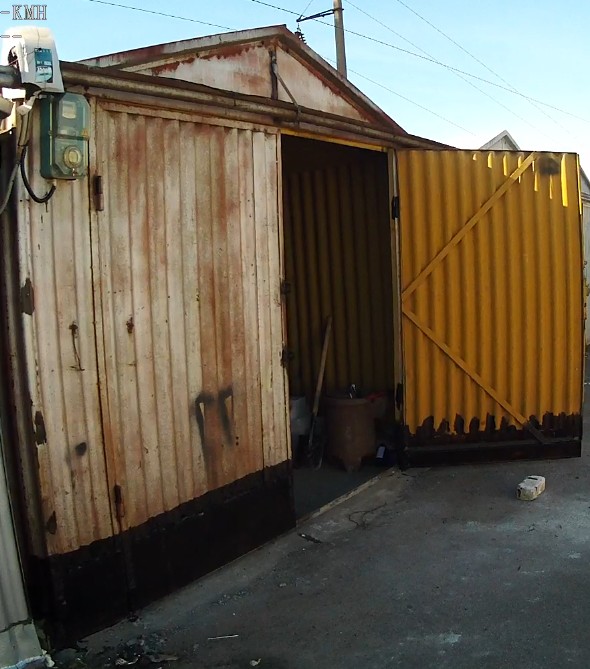

Этот вариант точно хорош на плоском листе металла, это я знаю. Меня смущает только то, что у меня гофрированный лист, и прилегания пенопласта к стене не будет, поэтому опасаюсь конденсата в тех полостях между гофрой и пенопластом.

Вот так выглядит гараж
Конденсат возникнет если будет щель в пенопласте.
Если Вы изнутри полностью утеплите гараж, без всяких щелей, то конденсата не должно быть.
То есть сделать внутренний кокон.
Проблема может возникнуть в крепеже пенопласта, а затем в крепеже внутренней обшивки.
Теплопроводность крепежа должна совпадать с теплопроводностью пенопласта, иначе будут мостики холода. И вот они могут конденсировать.
Говорят, что пенопласт можно клеить пеной. Не пробовал.
Но пенопласт от ультрафиолита нужно закрывать.
