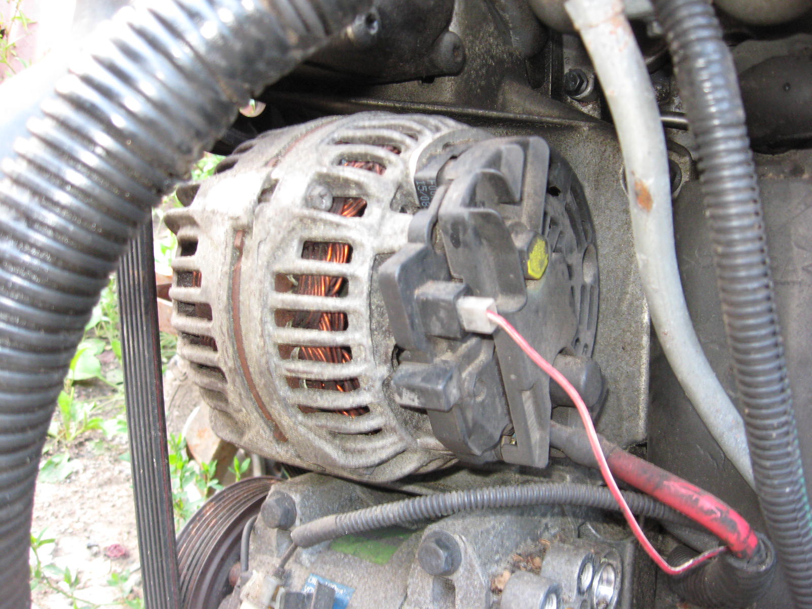

У тебя встроенный РР на генераторе, смотри его,
возможно износ щеток, плохой контакт или сам дефектный уже РР.

Там все малёхо посложнее. Кроме обычной регулировки напряжения на генератор приходит управление от ЭБУ. Он может регулировать загрузку генератора вплоть до полного отключения.
