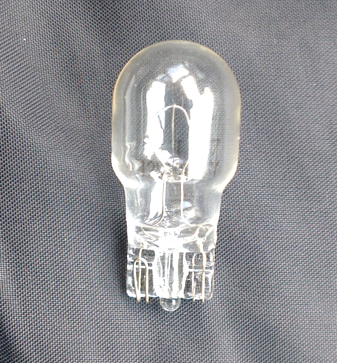

Хочу поменять в салоне лампочки на светодиодные, достал родную, как правильно разъем этот называется?
Маркировка НТ 7
Гугл противоречив...
Хочу поменять в салоне лампочки на светодиодные, достал родную, как правильно разъем этот называется. Маркировка НТ 7Гугл противоречив

Цоколь W5W, но если авто современное и освещение регулируется электроникой, то может быть нюанс - светодиодная лампочка не будет полностью тухнуть.
Цоколь точно такой как у W5W. Но это W18W, не меньше.
Помимо вышесказанного, освещение салона может превратиться в дохлый ночник.

Спасибо, посмотрел вроде похож.

Если W5W, то это Т10, проверено.
