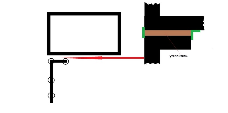

Re: Сопряжение стены пристройки с основным домом. Как? [Re: Нафаня]
      22 октября 2014 в 19:53 Гілками Прикріплені файли (0 завантажити)
Я бы сделал следующим образом.
Фундамент пристройки - столбчатый.
Примыкание буквой "Г", на длину блока.
Между блоком и стеной утеплитель "мягкий", мин.вата, каменная вата и т.д., но не пенопласт.
С торцов утеплителя - декоративные накладки.
Я бы сделал следующим образом.Фундамент пристройки - столбчатый

      22 октября 2014 в 20:48 Гілками
В принципе согласен. По большому счёту после стабилизации трещины можно просто пеной задуть.
