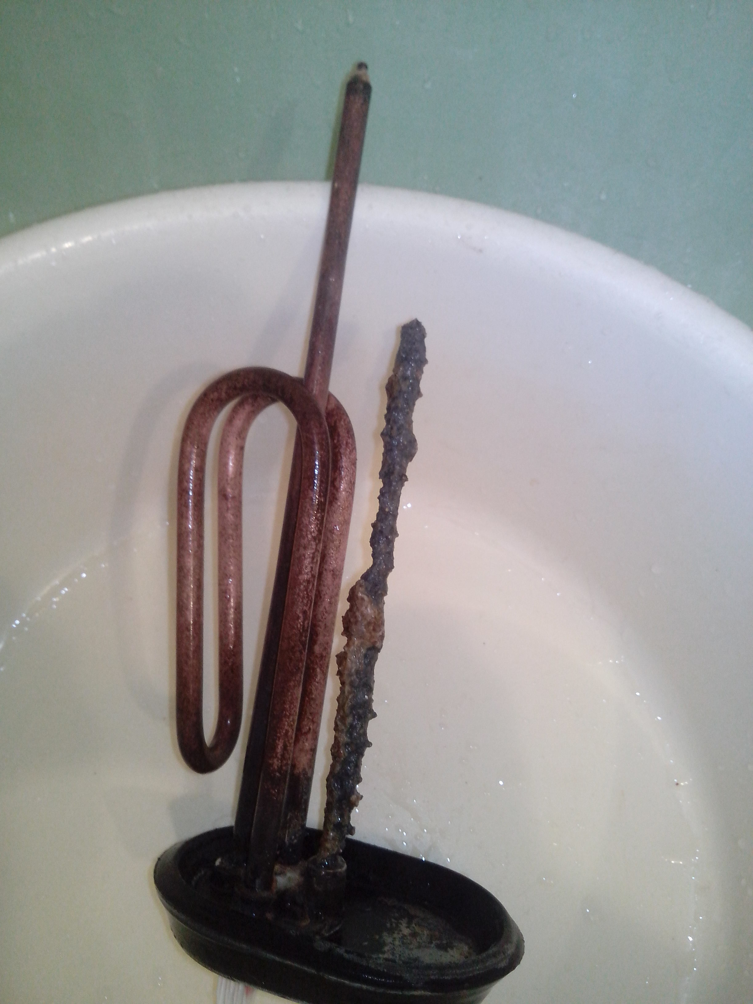

А как правильно анод подобрать в бойлер (ARISTON ABS PRO ECO 80 V Slim, 1,5 кВт) для замены, подскажите?
4 года постоянной работы дали свой результат: ТЭН живой, анод под замену.
UPD. Покурив интернет я так понял, что чем больше (самого материала анода) - тем лучше? С оглядкой на посадочные размеры, естественно. Верно?
А как правильно анод подобрать в бойлер (ARISTON ABS PRO ECO 80 V Slim, 1,5 кВт) для замены, подскажите.  4 года постоянной работы дали свой результат: ТЭН живой, анод под замену

Анод должен выкручиваться. Сам анод представляет собой штырь или шпильку, скорее всего на "8", на которой собственно сам анод. Т.е. выкрутить, проверить, что действительно 8, пойти купить. Можно и больше, чем штатный.

Так и есть, выкрутился легко от руки. На ближайшем базаре купил новый и уже поставил/собрал. В большинстве шпилька с резьбой М6 или М8 (по 30 грн. на базаре), у меня оказалась М5. Продавец сразу обрадовался: "Аристон, да? 50 гривен."
