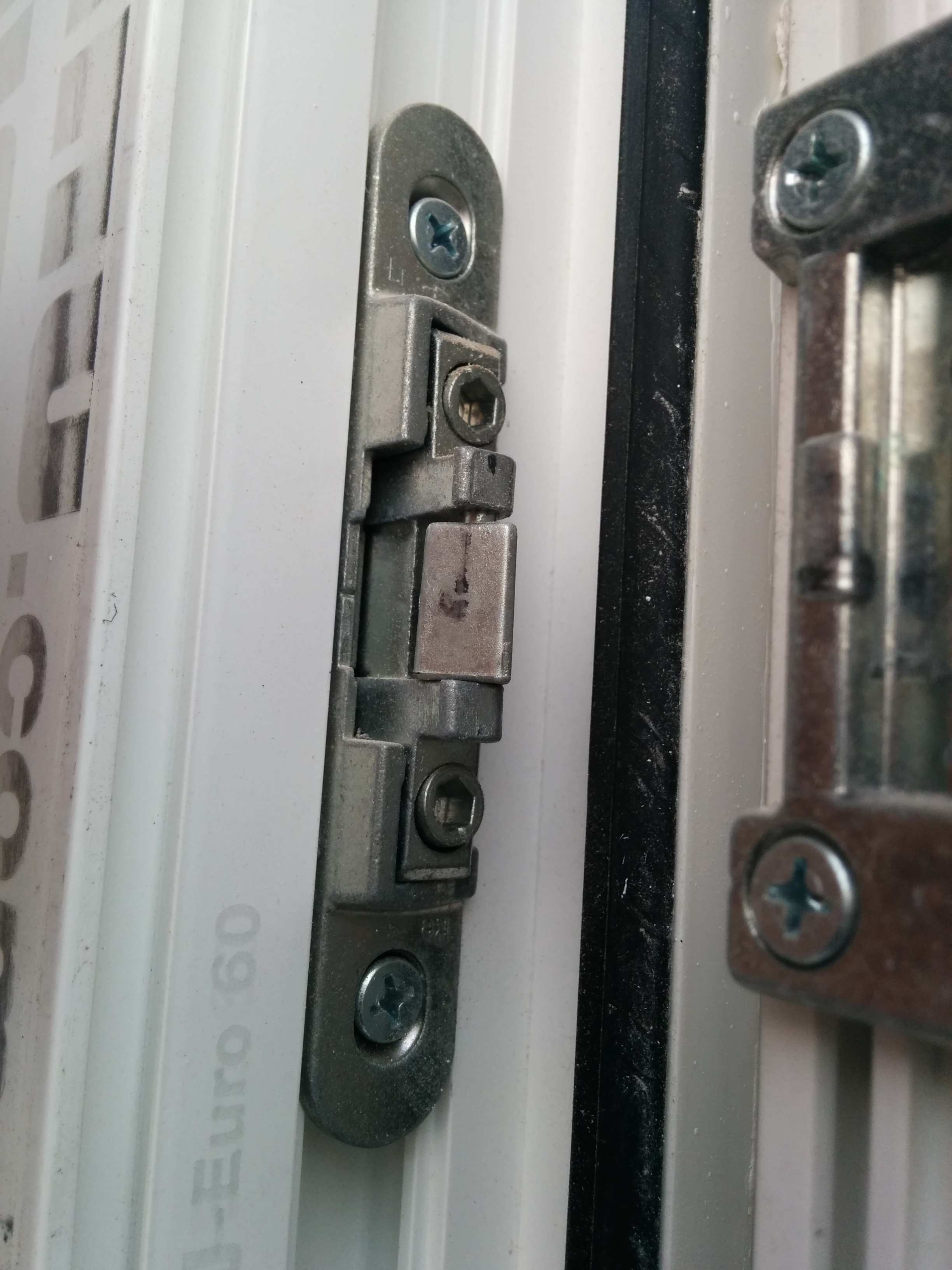

Камрады, обратил внимание, что в детской на одной из створок МП окна со стороны петель поддувает. Но не именно в районе петель, а по всей длине этой стороны створки. Прижим петли выставил максимальный, но не помогло.
Внутри створки по данной стороне есть непонятная для меня деталька. Фото прилагаются. Можно ли с её помощью регулировать прижим? Как? Просто отверстия под шестигранник подпружинены и не особо крутятся (силу применять опасаюсь, дабы не сломать).

Уже нагуглил, что это средний прижим или средний скрытый прижим. Пробовал регулировать - в любом случае поддувает. И тест с листом бумаги не проходит, бумага легко вынимается.
Можно ли его заменить на более прижимающий? Или переформулируем вопрос - как минимальными усилиями обеспечить более плотный прижим?

Окна от застройщика? Могли сэкономить на боковой прижимной фурнитуре. У меня так.
