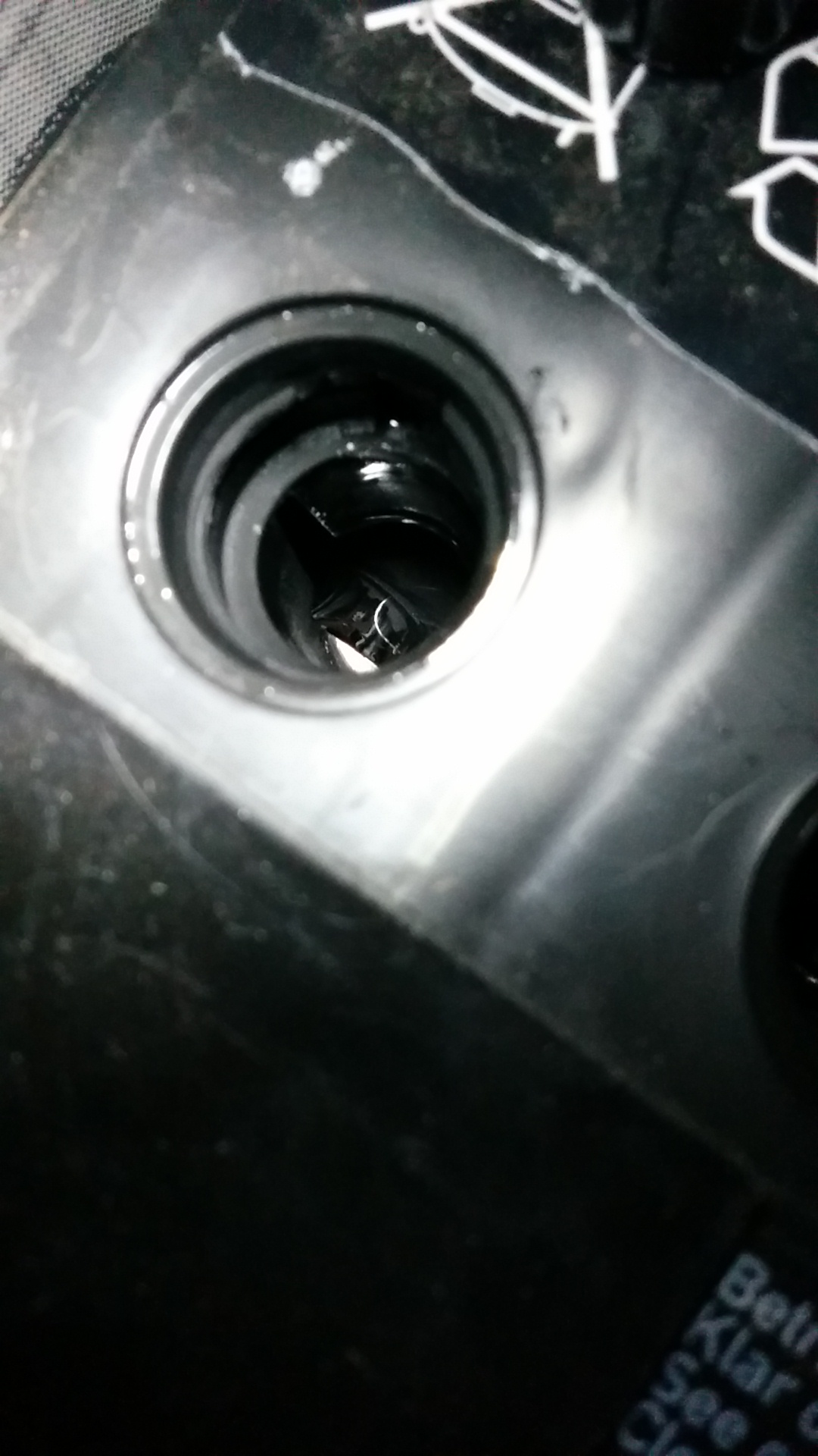

Визуально уровень жидкости сейчас на уровне пластин.
Аккуму 5,5 лет
после двух дней при -15 ... -20 заводить дизель отказался.
летом- все ок.
визуально выглядит вот так:
Визуально уровень жидкости сейчас на уровне пластин.Аккуму 5,5 лет после двух дней при -15

10-15 мм, над пластинами. Померять, стеклянной трубкой.
Может лучше, перед зимой заменить?

возьми шприц на 20 кубиков и в каждую банку по 1 шприцу ,
потом обязательно на зарядку.
на бензинке он еще походит, но для дизеля зимой его нужно отогревать
(банально замерзает и не дает пусковые токи для дизеля).
