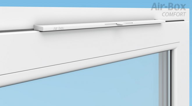

проветриванием
+1. Просто не плотно закрывайте ставни. Оставляйте небольшой приток воздуха.

      25 октября 2014 в 12:39 Гілками
Приток. Холодный воздух при нагревании становится суше. Если будет отток, то придет теплый воздух, который при остывании становится влажнее и выбрасывает конденсат.

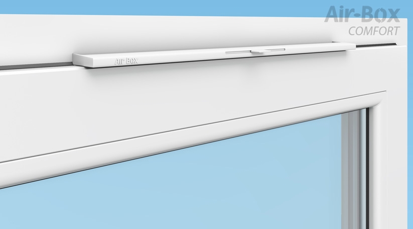

Re: Конденсат на окнах балкона [Re: kaktuz]
      25 октября 2014 в 14:56 Гілками Прикріплені файли (0 завантажити)
kaktuz 25.10.2014 09:49 пишет:
Марксим 25.10.2014 09:40 пишет:
проветриванием
угу, ночью, когда -5С
