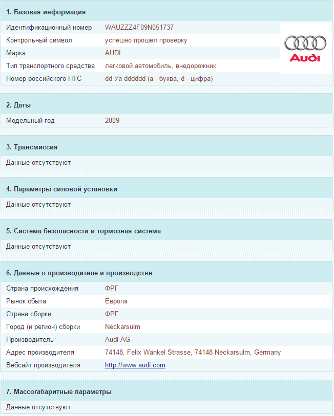

помогите расшифровать ВИН
      27 октября 2014 в 09:50 Гілками
Предложили машину, вин код WAUZZZ4F09N051737
Помогите расшифровать.

Re: помогите расшифровать ВИН [Re: FORTOVIY]
      29 октября 2014 в 20:23 Гілками
наверное это имелось в виду?
A00 Обычная поставка , без самовывоза
A51 Audi AG
A8S Исполнение стандартное
AQ0 Качество как у деталей , поставляемых для
серийного производства
автомобилей
AV1 Правостороннее движение
B01 Одобрение типа ТС по внутреннему
регламенту ФРГ
B0A Деталировка без спец. конструктивных
предписаний для страны
C22 Допуск ТС к эксплуатации , дополнение
CW8 Легкосплавные диски7J x 16
D6G 4-цилиндровый бензиновый двигатель 2,0
л/125 кВт(16 кл.) турбо FSI, с гомоген .
смесеобр . баз. двиг.: T61/TQ2/TD6
E0A Отсутствует исполнение в рамках акции
F0A Не спец. а/м, стандартное исполнение
FA0 Регламент опытной серии
FC0 Без индивидуальной комплектации
FM0 Вариант базовой комплектации
FQ0 Серийные колёса
G0Z Вариатор
GP1 Автомобили со спец. мероприятиями по
повышению стоимости
GZ0 Задействуемые вручную двери
H5M Шины205/60 R16 92W
J0R АКБ380A (80 A*ч)
K8B Седан
L0L А/м с левым рулём
N0D Обивка сидений из ткани
NM1 Кожух двигателя
NT0 Защита при транспортировке (исп. 1)
NY0 Аккумуляторная батарея /генератор
стандартной ёмкости
PS1
PU1
Q1D Спорт. передн . сиденья
QE0 Без системы отсеков /ящиков
QF0 Без трубки (телефона )
QH1 Голосовое управление
QQ1 С доп. освещением (освещение внутри )
QV0 Без ТВ-приёмника /цифрового радиоприёма
QW1 Центральный пульт управления , спереди
T61 4-цилиндровый бензиновый двигатель 2,0 л
агрег . 06D.1
U2A Панель приборов с шкалой'км/ч',
радиочасами , тахометром и суточн .
счётчиком пробега в км
UF0 Без электрического интерфейса
V0A Шины без определения марки производителя
VC0 Без устройства открывания гаражных ворот
VX0 Без переговорного устр-ва
VY0 Без системы тревожной сигнализации
WDB
WDC
0FA ПРОИЗВОДСТВО STANDART
0G7 Tiptronic
0HP СПЕЦКОМПЛЕКТ для ДАННОГО КЛАССА А/М
-4F0-0JJ КЛАСС ГРУЗОПОДЪЁМНОСТИ ПЕРЕДНЕЙ ОСИ-ВЕСОВОЙ ДИАПАЗОН 9
0LW Спецтаблички /наклейки /серт. безопасности
для Германии
0M0 Топливный бак
0N5 Задняя ось"Standard"
0P0 Конц. секция трубы задн. глуш.
(Standard)
0TD Передние и задние коврики
0U0 Качество топлива 98 ROZ (октановое число
бензина по исследовательскому методу)
0VC Документация на немецком языке
0W1 Наклейка для центрального блока
электрооборудования для германоговорящих
стран
0YE Весовая категория 5 только встроенное
управление без прогноза потребностей
1A2 НЕПОСРЕДСТВЕННЫЙ ВПРЫСК БЕНЗ. ДВИГАТЕЛЯ
(FSI)
1BA Подвеска /амортизаторы , стандартные
1C1 -Защита от замерзания с темп. замерз . до
-25 град. С, допуск до-30 град. С
1D0 Без тягово -сцепного устройства
1EX Заводская спецтабличка с обозначением
модели для ЕЭС для легкового автомобиля
М1
1G8 Комплект для ремонта шин
1KD Задние дисковые тормоза
1LG Передние дисковые тормоза
1N3 Усилитель рулевого управления , зависимый
от скорости автомобиля (Servotronic)
1PA Стандартные колёсные болты
1S1 Комплект бортового инструмента и домкрат
1SA Без дополнительной защиты картера
1T3 Аптечка и знак аварийной остановки
1VG Монтажные детали для4-цил. двигателя
1X0 Передний привод
1Z0 Первая заправка серийным топливом
2C5 Рулевая колонка , регулируемая по оси и в
вертикальной плоскости
2D0 БЕЗ АЭРОДИНАМИЧЕСКОГО ПАКЕТА
2K1 Усиленный бампер
2KR Наклейки /таблички на англ./нем. языке
2WA Без дополнительных шин
2Z0 Обозначение модели, снятие с
производства
2ZQ Кожаное многофункциональное рулевое
колесо для системы подушки безопасности
3B4 Крепление детских кресел на системе
детских кресел ISOFIX
3FA Без люка(сплошная крыша )
3G0 Без крепления детского сиденья (ISOFIX)
3GA Без пола груз. отсека
3L3 Рег. по высоте в руч. режиме для перед.
сидений
3LD Облицовка дверей и боковин
3M3 Исполнение легкового автомобиля
3ND Подушка задн. многоместн . сиденья со
спинкой , неоткидного типа
3S0 Без релинга / багажника на крыше
3X0 Без приспособления для укладки длинных
грузов
3Y0 Без солнцезащитной шторки
4A3 Раздельно регулируемый обогрев передних
сидений
4E5 Отпирание извне крышки багажника /задн.
двери
4GH Ветр. стекло теплозащитное , с тонир .
полосой
4H3 Ручная блокир . от случ. открыв . дверей
изнутри
4K4 Центральный замок с системой центральной
блокировки замков
4KC Остекление с использованием боковых и
задних стёкол пониженной
теплопроводности
4L2 Электрохромное внутреннее зеркало
заднего вида
4R4 Электростеклоподъемники с функцией
комфортного управления и защитой от
защемления
4UE Подушки безопасности для водителя и
переднего пассажира
4W0 Без отсека для кассет /компакт -дисков
4X3 Боковая подушка безопасности спереди , с
верхней подушкой безопасности
4Y0 Без отсека для хранения /ящика -сейфа
4ZB Блестящие декор . накладки
5A5 Облиц. багажн . отсека с отсеками для
хранения
5C0 Без специальных кузовных мероприятий
5D7 Несущая частота 868 МГц без кнопки
5J0 Без заднего спойлера
5K5 Транспортировочная защитная плёнка с
доп. мероприятиями по защите при
транспортировке
5NC Дистанц . кронштейн для открывания задней
двери"Standard"
5P0 Без приспособления для крепления
кислородного баллона
5SL Асферич . наружн . лев. зеркало
5TD Декор. алюм. вставки
5XC Солнцезащитные козырьки с индивидуальным
зеркалом с подсветкой для водителя и
переднего пасс.
6E3 Передний центральный подлокотник
6F0 Без декор . плёнок /эмблем
6FA Детали без особого покрытия
6M0 Без сетки /сумки /резиновых шнуров типа
паук' для крепления багажа
6NJ Панель облицовки потолка Standard
6SS Облицовка багажного отделения
6TS Правое наружное зеркало , асферическое , с
увеличенной зоной обзора
6U0 Без дополнительных внешних уплотнителей
6V1 Щиток номерн . знака (ЕЭК)
6W6 Кронштейн номерного знака передний
6XE Внешнее зеркало с эл. обогревом и
электроприводом регулировки и
складывания
6Y8 Устройство ограничения скорости
7A3 CD-проигрыватель
7AA Электронный иммобилайзер
7B0 Без розетки
7F9 Рукоятка рычага КП обшита иск.
кожей /натур. кожей
7G0 Без комплекта дляVTS (Vehicle-Tracing
System - поисково -охранной системы )
7K0 Без системы контроля давления в шинах
7M1 Накладки порога в дверных проёмах с
металлическими вставками
7MG Соответствие экологическому классу , Евро
5
7P1 Опора поясничн . отдела с электрорегул . в
спинках передн . сидений
7QT CD-ROM (Европа )
7T2 Навигационная система (LOW)
7X1 Парковочный ассистент
7Y2 Ассистент соблюдения полосы движения
8BP Бифункциональная фара головного света с
газоразрядной лампой
8DP Головное устройство "LOW II"
8GR Генератор 150 А
8K9 Дневной режим освещения с ассистентом
включения ближнего света и функцией
Coming Home
8N6 Включение интервального режима
стеклоочистителя датчиком
освещённости /дождя
8Q3 Регулировка угла наклона фар, в авт.
режиме , динамическая (регулировка
производится в движении )
8RY Громкоговоритель сBose-Sound
8SK Комбинированный задний фонарь
(светодиодный )
8T1 Круиз-контроль (GRA)
8TC Задний противотуманный фонарь, для
правостороннего движения
8X1 Омыватель фар
8Z5 Не для стран с жарким климатом
9AQ Klima plus
9LA Без проблескового маячка
9M0 Без дополнительного /автономного
отопителя
9P3 Контроль ремней безопасности ,
электрический контакт в замке ремня
безопасности
9Q4 Многофункциональный указатель /бортовой
компьютер с системой контроля
9WC Без мультимедийного оборудования в ТС
9ZF Комплект для подключения мобильного
телефона с громкой связью
