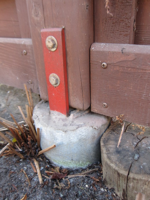

      28 октября 2014 в 10:02 Гілками Прикріплені файли (0 завантажити)
Amateur 27.10.2014 16:19 пишет:
;) А вот на счет асбестовой трубы идея интересная, особенно, если ее бетоном залить, осталось только придумать как к ней петли закрепить.
Всё уже украдено до нас (с)
Вот как я делал, собственноручно и конкретно.
В такую конструкцию как на фото дуб ставить просто не рентабельно. (ну разве что на шару взятый.. )
Трубы 180мм, длиной ниже промерзания грунта, и две полоски металла залитые под нужный размер столба (тут 100Х150). Практически неубиваемая конструкция с возможностью дальнейшей замены столбов из ели на шохош...
По штакетнику - доски бери минимум в 20мм толщиной, всё что меньше дюже хлюпенькое.
(сцуко, фотка боком и не думает редактироваться . Дапашлаона... )
