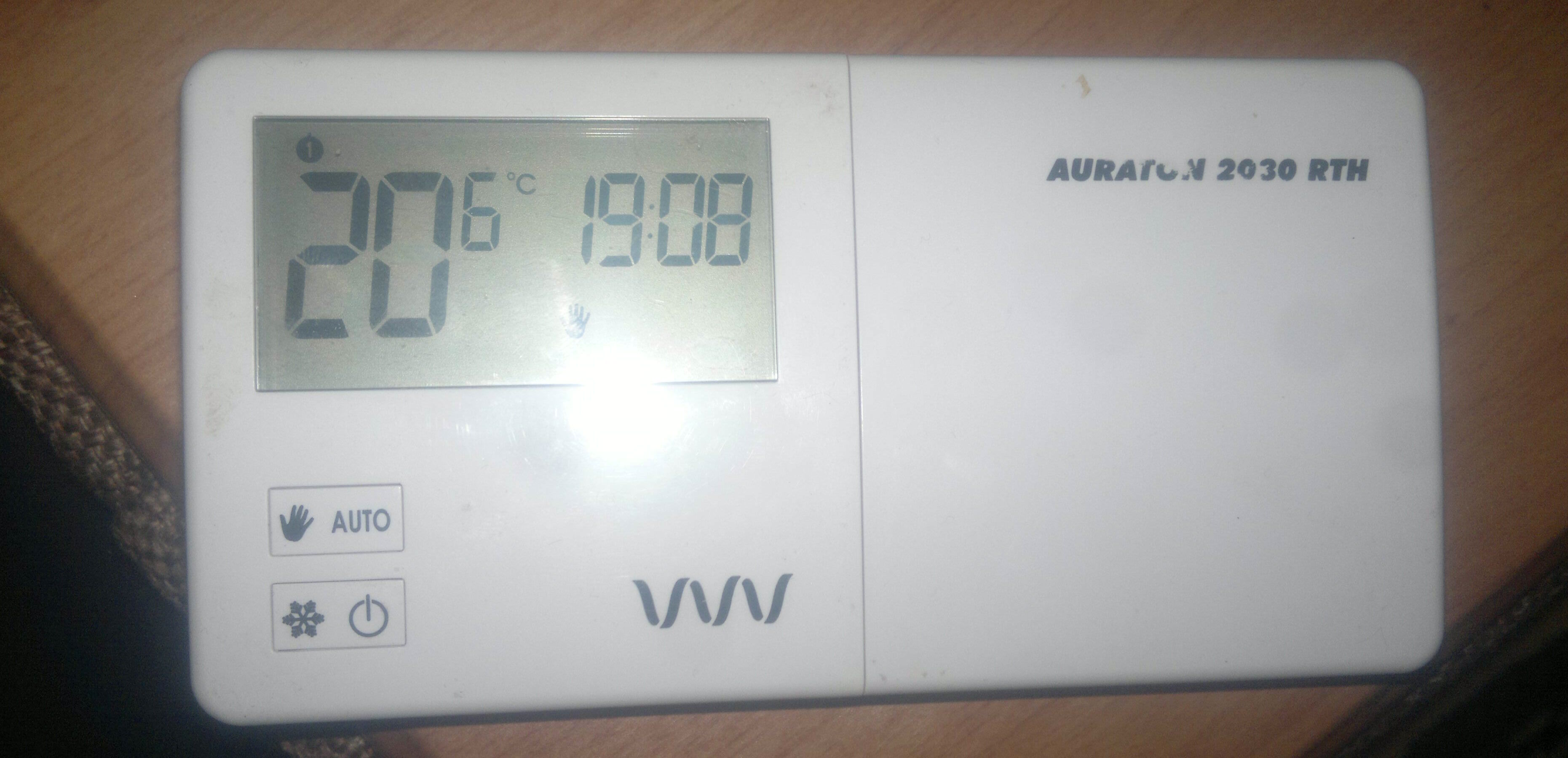

в мене 2х контурний вестен, датчик один на дворі, а в квартирі безпровідний термодатчик фото нижче, котел виставив на 70° , так от цієї ночі він майже не вимикався, мороз. За сутки 12кубів, за звичай 8.

Rockstar 04.01.2016 19:22 пишет:
А какая площадь дома?

Re: Отопление на 2х контурном газовом котле [Re: Outdriver]
      4 января 2016 в 21:22 Гілками
квартира 2 кімнати,кухня,с.у.
