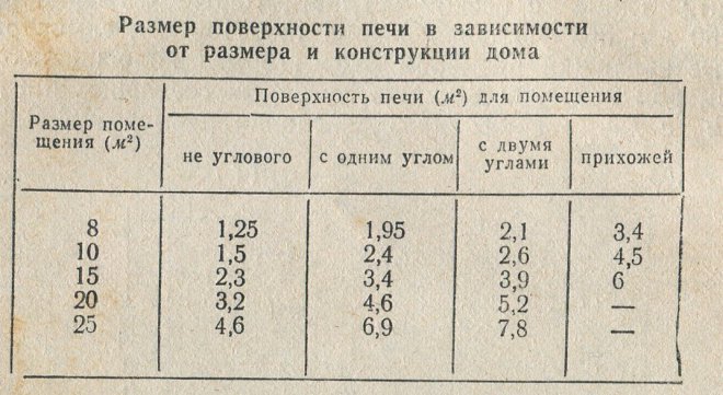

Внутри дома есть стена (по обе стороны - комнаты), хочется встроить в неё грубку.
Т.к. она из простого кирпича, придётся вывалить проём под эту грубу и заложить обратно огнеупорным, затем в одной из комнат пристроить саму грубу.
Существует какой-либо расчёт размеров грубы из площади комнат?

      4 ноября 2014 в 09:45 Гілками Прикріплені файли (0 завантажити)
KX 03.11.2014 20:18 пишет:
Стены осенью поштукатурили, но что делать раз не додумался раньше...
Таблица.
Таблица.

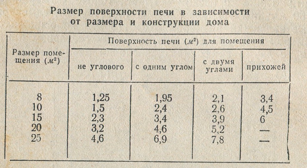

чуть проще: чугунную (стальную можно) топку в одной комнате, воздуховод для горячего воздуха в другую. вес меньше - можно без фундамента. обкладывать можно обычным кирпичем (если обкладывается, то с зазором 5 см для движения воздуха), а есть топки которые можно и не обкладывать.
и с расчетом мощности проще.
дороговато вроде? и займёт место "а це під помідорчики" .
хотя, действительно, наиболее просто!
Таблица.
Спасибо!
