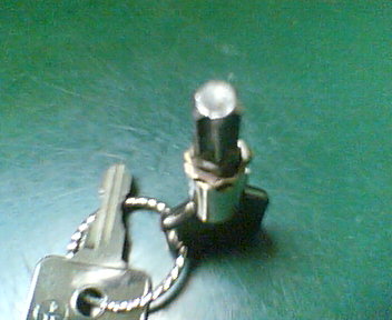

я решил проблему так , валялась у меня отвёртка с кучей насадок (канадская компания подогнала ) вот я одну насадку и всунул в ключ , закрепив холодной сваркой , пока работает нормально , вот фотки побыстрому сделал ...

      9 декабря 2005 в 09:40 Гілками Прикріплені файли (5 завантажити)
вот
вот
